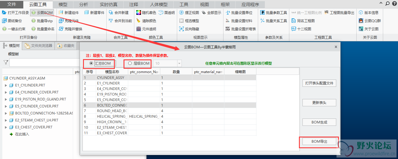

个人原创 PROE/CREO 免费插件——yuntools/云图工具3.8版本更新
适用于野火PROE5.0到CREO7.0及更高版本。
更新说明:
3.8.2
1.修复win10下BOM导出及重命名表格导出崩溃问题
2.优化BOM导出EXCEL时可输入名称
3.批量重命名界面自动将老图号复制到新图号栏,方便修改操作
3.8.1

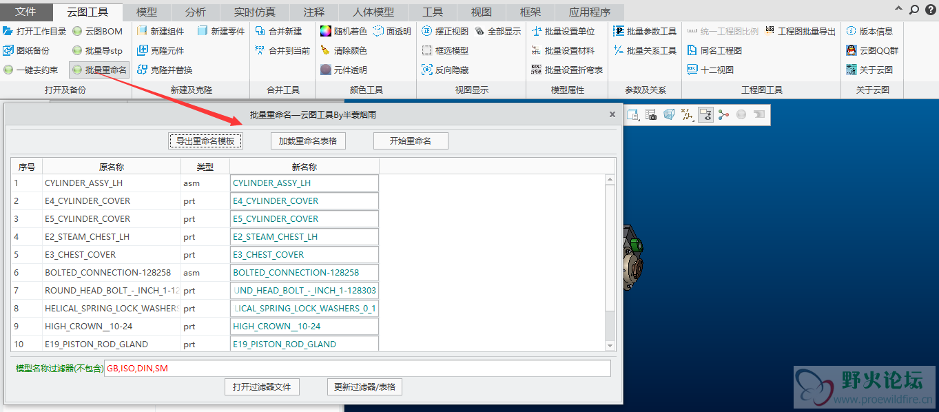

1.批量重命名增加手动输入新名称功能
2.批量重命名优化表格中模型名称顺序与结构树相同
3.修复层级BOM数量问题
4.增加层级BOM可选层级操作
5.增加汇总BOM
6.BOM表增加组件背景色区分。
7.BOM表增加双击显示该模型功能。
8.新增一键去约束功能
9.优化工程图批量导出功能,模型名称字段必选改为可选

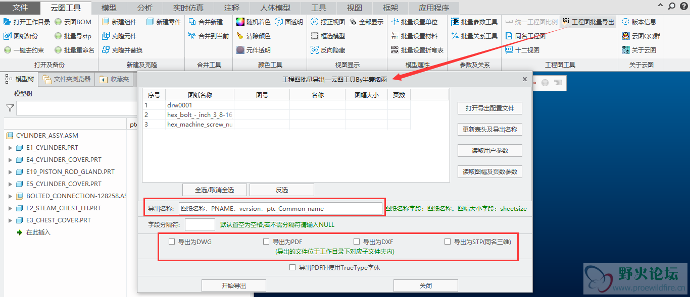

3.8
1.新增批量导出stp功能
2.新增批量重命名功能,带二维
3.新增BOM功能
4.新增导出二维图时同时导出stp功能
5.修复批量折弯表不能全部修改问题
6.批量单位新增mmgs转换功能
7.修复新建零件/组件时和工作目录已有模型重名问题
8.增加英文版本PROE/CREO支持
9.优化批量关系、批量参数功能中过滤器字数过短问题
最新版3.8.2 下载地址:
链接: https://pan.baidu.com/s/1UI43tsWU_i-aRi6tKXQqUg
提取码: ns1k
后续将增加更多实用功能,欢迎关注。
