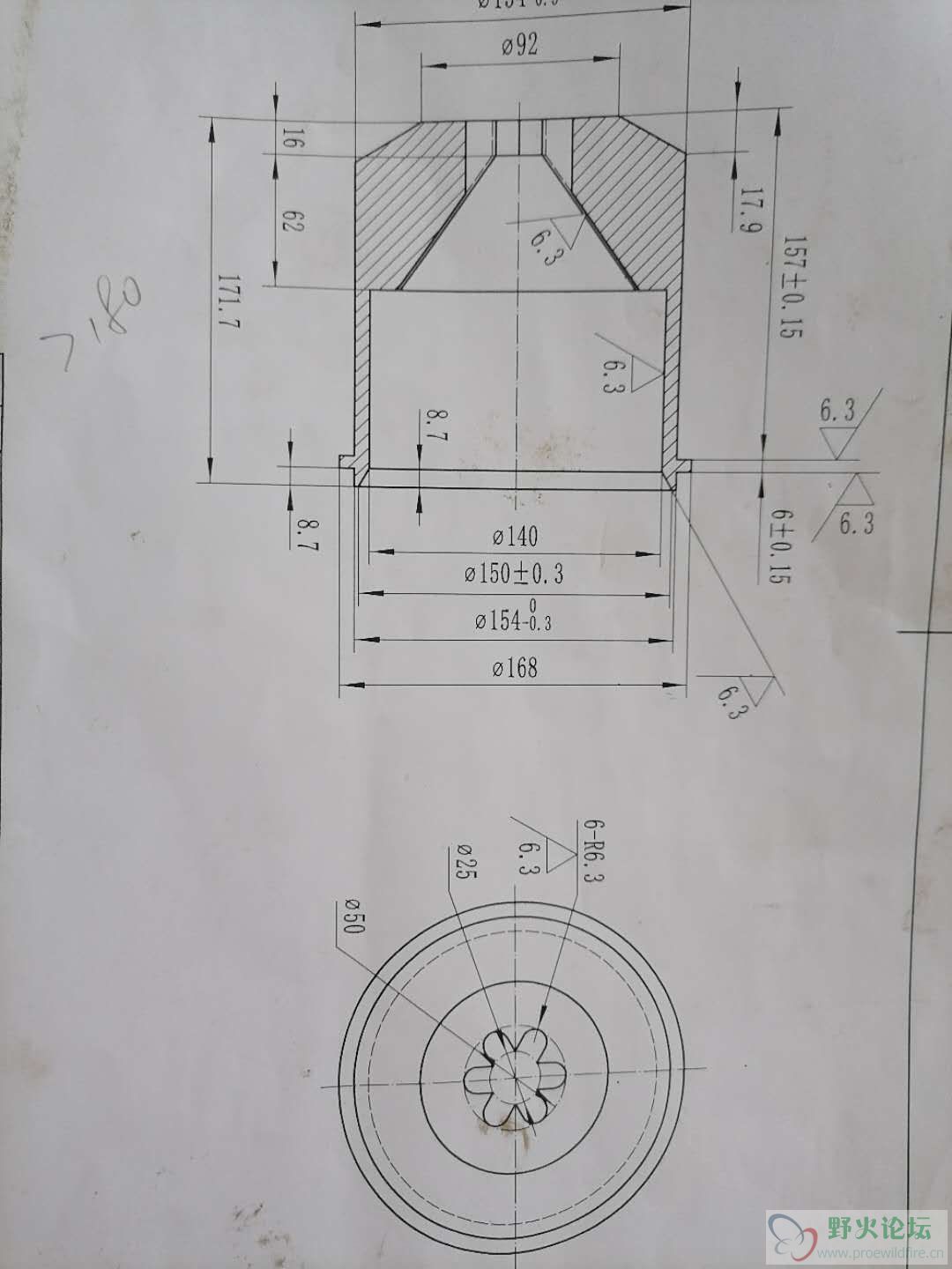

请教一下各位老师这个零件的建模,主要是花瓣形喷嘴部分,请各位老师指导一下

发表于 2020-8-8 08:12 | 显示全部楼层
拉伸切除,阵列就完成了

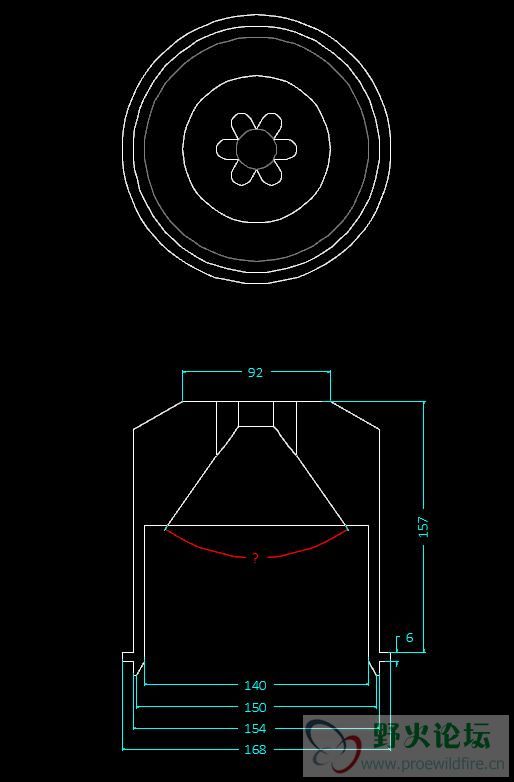

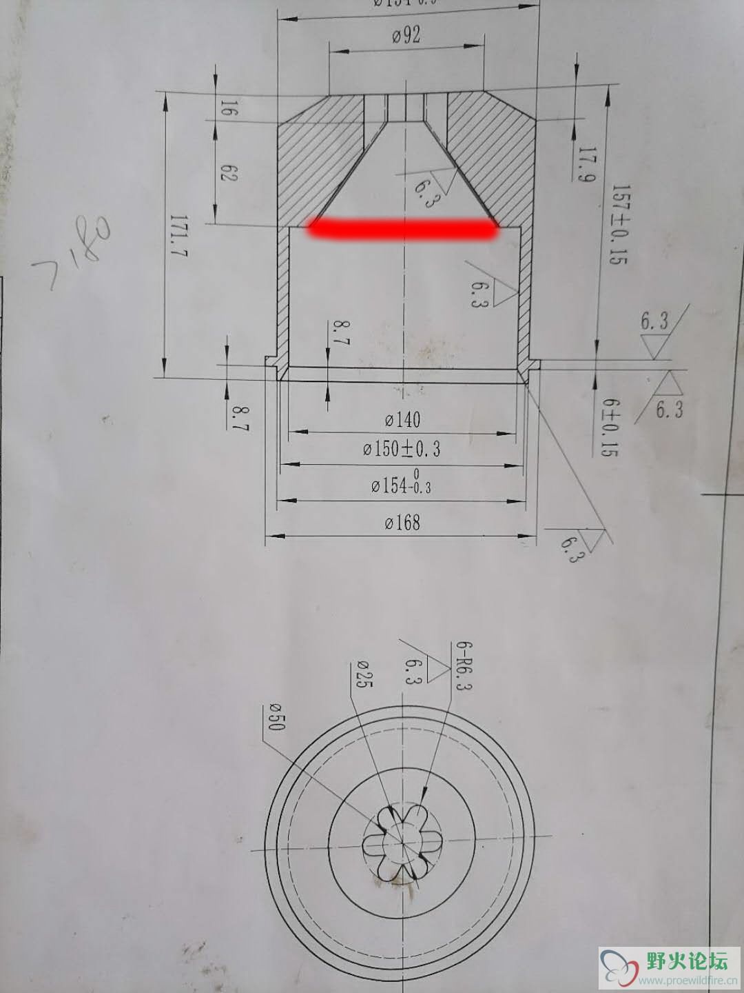

发表于 2020-8-8 15:06 | 显示全部楼层
请问下红线尺寸是多少,求指点
381
539
发表于 2020-8-8 15:44 | 显示全部楼层
我估计了下此处尺寸应该是110.0:lol
732
1056
发表于 2020-8-8 16:01 | 显示全部楼层
少了一个角度,我按70度画的,按比例估的,不知道对不对,给你参考下吧
prt0001.prt.zip (70.85 KB, 下载次数: 0)
 楼主| 发表于 2020-8-8 21:37 | 显示全部楼层
xiaobao 发表于 2020-8-8 10:49
出点有难度的示例
给位老师,我发错图了 不好意思 我会从发个图纸,求指点
