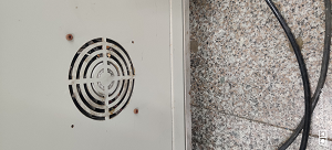

怎么使用函数关系画这个轴流风扇的过滤网?函数关系不大会,求大虾指导画下

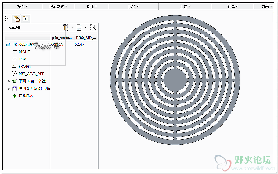

这不就是个阵列么,分圆周和径向两个方向阵列就行了,为何要函数呢?简单问题复杂化了

草绘也不是很复杂,直接拉伸切除吧

阵列个圆 再补十字

就一普通的尺寸阵列就可以了吧!
prt0024.prt.rar
