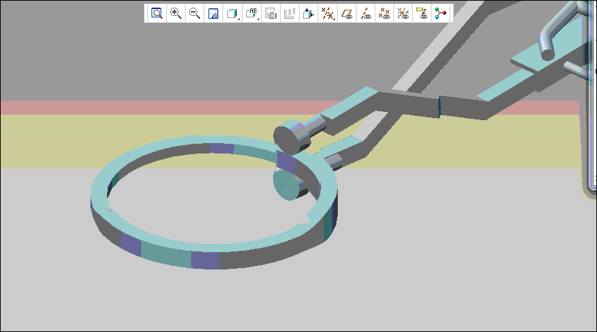

圆柱凸轮转动,带动滚子在圆柱凸轮上滚动,夹持机构围绕中心点转动,滚子转动到高的地方时,加持机构就张开,运转到低的地方时,夹持机构就闭合,形成一个完整的运动,怎么装配,求大佬指导。https://v.youku.com/v_show/id_XNDc4NTY1NDQyNA==.html
就是视频链接中的意思,不过视频中有明显的错误,已经发生了干涉。要把所有文件解压并且放在同一个文件夹下。

凸轮试了一下,不会做,用槽连接做的,我看你源文件也是用的槽连接!槽连接运动轨迹需要复制拟合成一条线
111.gif 附件是用Creo 2.0做的。
新建文件夹 (3).part3.rar (34.07 KB, 下载次数: 11) 新建文件夹 (3).part2.rar (500 KB, 下载次数: 11) 新建文件夹 (3).part1.rar (500 KB, 下载次数: 11)
