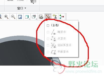

我的软件版本是creo2.0 M160
在零件图中无法显示基准轴,基准面。
在显示选项里无法打开,按键为灰色不能选择。
这样的问题,是为什么?怎么解决?

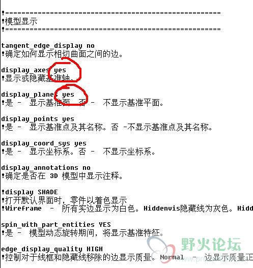

在config.pro与config.sup文件中,已经设置了基准显示
详见截图

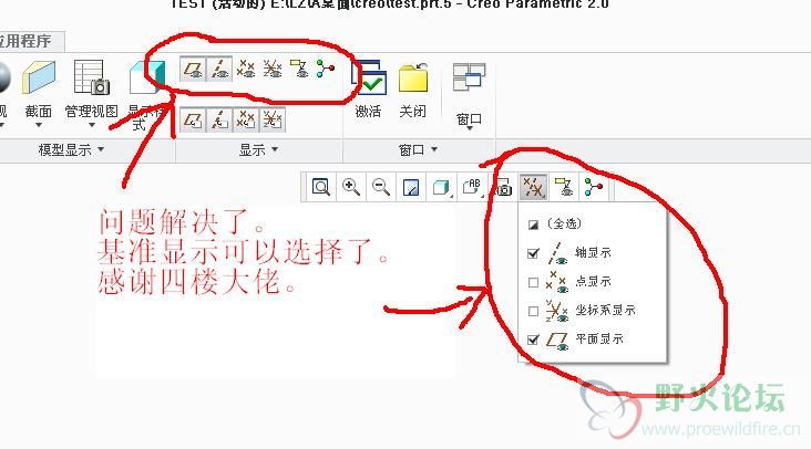

问题的解决:
首先,感谢4楼的回复,得以解决问题。
我把config.sup文件中关于基准的配置删掉后,
只留下config.pro文件的基准配置。
重启软件后基准显示按键可以选择了。
谢谢大佬。

第一行那个“全选”好像不够“”灰“”。试下可以选不?
 楼主| 发表于 2020-8-7 12:33 | 显示全部楼层
“全选”不行,点了没反应的

发表于 2020-8-7 14:05 | 显示全部楼层
config.sup 中不要设置,设置了从模型树中显示及隐藏。
 楼主| 发表于 2020-8-7 14:25 | 显示全部楼层
问题解决了。
重启软件后基准可以选择了。
谢谢大佬。
