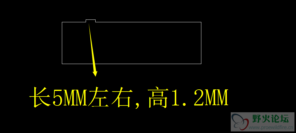

 楼主| 发表于 2020-8-7 08:51 | 显示全部楼层
jon1113 发表于 2020-8-7 08:45
你要什么样的卡扣啊?做个示意呗
已上传图片

发表于 2020-8-7 08:52 | 显示全部楼层
你这不是卡扣啊,是平整处来一块啊,我理解的卡扣是这样的
越学越觉得自己菜鸟一枚。。。
287
408
 楼主| 发表于 2020-8-7 08:54 | 显示全部楼层
黄色的三处边缘

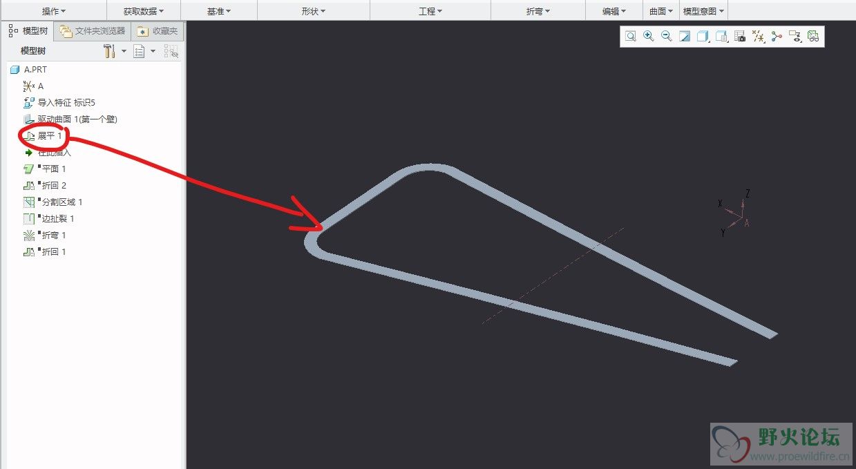

你要加的形状和尺寸,你自己加吧,我告诉你方法-----
1.转为钣金件;
2.展平;
3.在展平后就可以法兰啊,拉伸啊,平面啊,操作了,按照自己的要求做;
4.之后使用“折回”命令,回复原来的形状就好了
你自己试试吧

 楼主| 发表于 2020-8-7 09:03 | 显示全部楼层
1.转为钣金件;
2.展平;
尴尬了,一直没用过展平去做钣金的一些操作,没想到这个点。多谢提醒。
