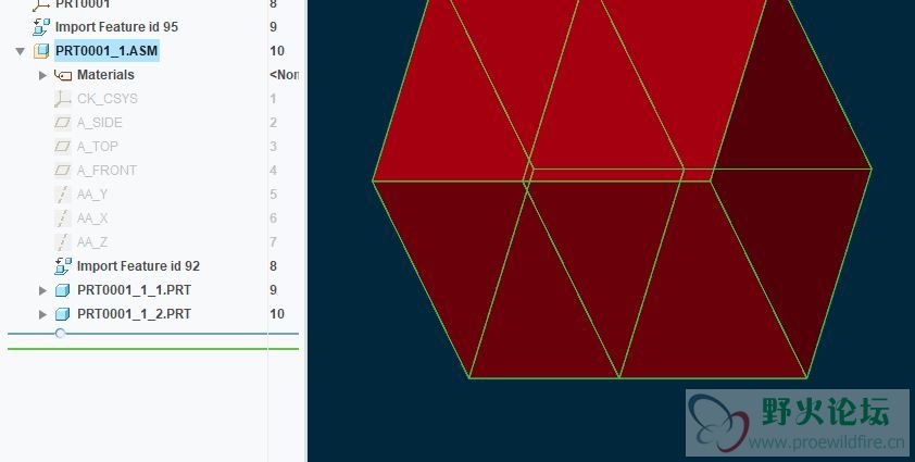

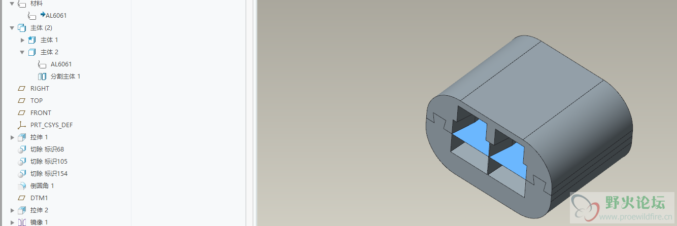

用7.0   2个月了,今天想用一下多主体,实践了一下,创建零件啥的都没问题,
分割主体后,从主体创建零件A和B。然后再把零件A或B保存为STP
零件另存为STP时问题出现了,不管STP哪种格式,打开零件都是空白,结果尝试  X_T   igs  均告失败,不知道大家是否如此。

发表于 2020-8-6 19:20 | 显示全部楼层
试了,多实体默认转stp打开为装配,完全没有问题,

发表于 2020-8-7 08:24 | 显示全部楼层
这个多实体建模特征是跟默认实体。想要在其它实体建模上,则要设置其实体为默认实体。想用这个功能,就去适应吧。

发表于 2020-8-7 12:26 | 显示全部楼层
多实体还是可以滴,要是没有多实体之前  要在复杂局部做陈列移动等就有点麻烦了,
多实体没有合并前导出STP确实是装配,在选项里有导出为单一文件,字面的意思应该就是合并吧,但实际他不鸟你,还是装配体
可以导出为:igs  等级为  一级   导出就单一实体
如果不想导出某个实体可以设置为构造,(构造默认会导出曲面组  在选项里可以去勾选不导出)
如果实体很多,只想导出某个实体就从主体创建零件导出后关闭,这也算也方便

发表于 2020-8-7 14:58 | 显示全部楼层
转STP时,在选项里面勾选“构造主体”,”作为面组“不需要选

发表于 2021-1-5 11:49 | 显示全部楼层
我也遇上这个问题了
多实体导出STP没有问题,从ASM导出STP就不行
