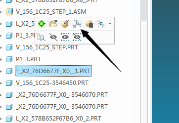

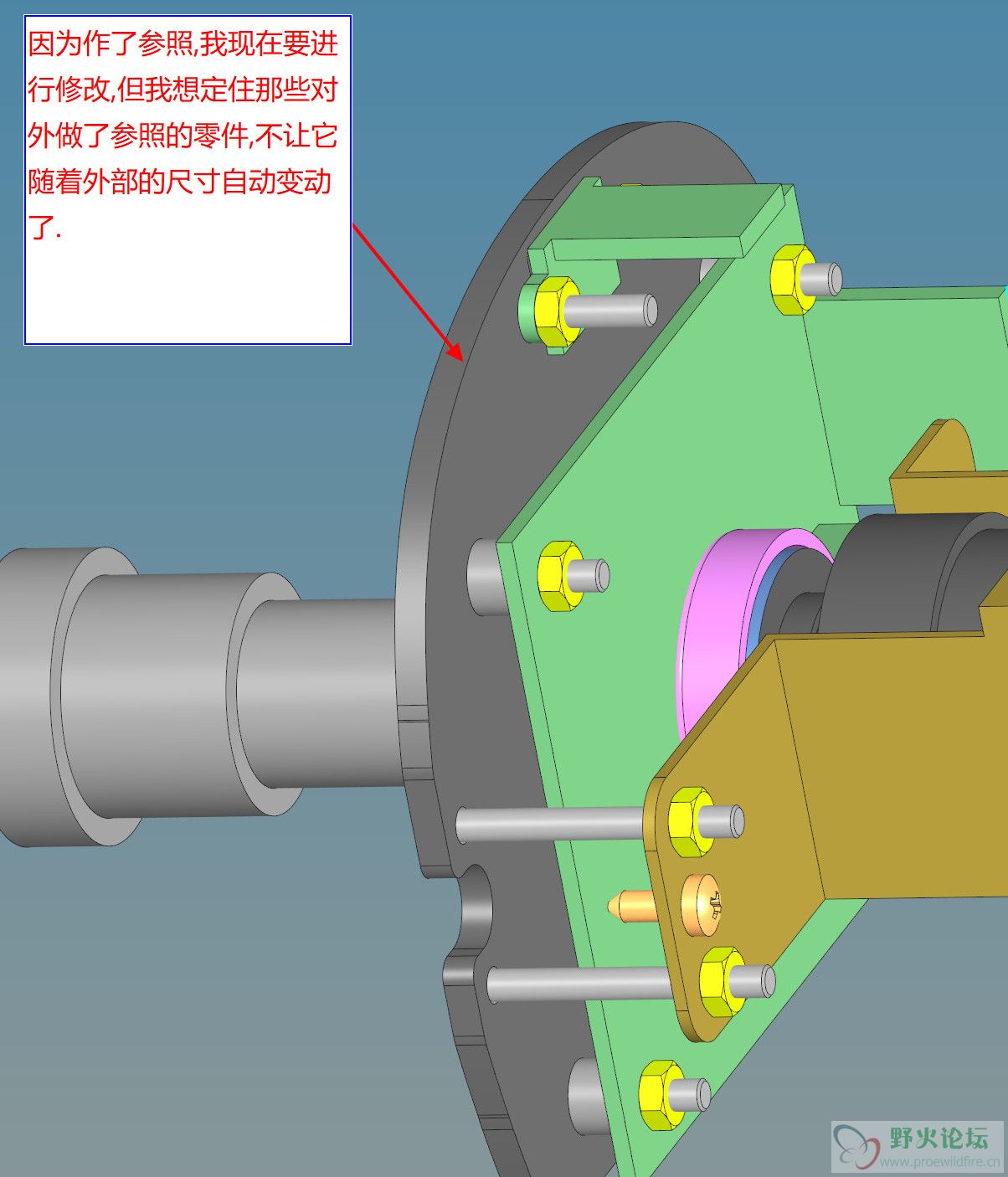

因为作了参照,我现在要进行修改,但我想定住那些对外做了参照的零件,不让它随着外部的尺寸自动变动了.
就好比如,是用STEP导过来的一样,但以后或许我还是想打开它继续随外面的参照.
也就是参照控制的用法是怎么样的.谢谢.

发表于 2020-8-6 19:46 | 显示全部楼层
直接这样固定行不行呢?

发表于 2020-8-7 09:25 | 显示全部楼层
仔细品了两遍,发现题主说的好像有点不清晰,变动指的是位置变动还是特征形态变动。特征变动的,很少在机构结构中出现;位置变动的,在装配体中只能调节其他相关的装配参考,不参考这个件装配即可。
但是,楼主应该不是这个意思,应该就是想固定,估计4楼的结果就是楼主要的

 楼主| 发表于 2020-8-7 21:22 | 显示全部楼层
724976328 发表于 2020-8-6 19:46
直接这样固定行不行呢?
我指的是尺寸的变动.参照尺寸.

 楼主| 发表于 2020-8-7 21:29 | 显示全部楼层
是A零件参照了B零件设计了很多特征,我现在想让A中的所有的特征都不会随着B的修改而不让A有任何特征上的变动.

发表于 2020-8-7 22:21 | 显示全部楼层
那你这个就不好弄了吧,不然你把父系零件另存一个,修改那个另存的
