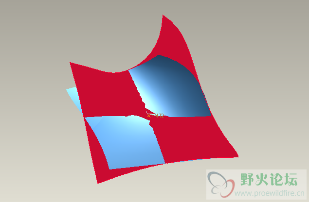

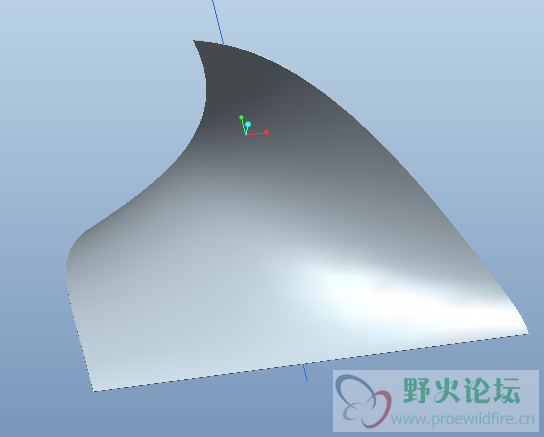

小白琢嚰了几天愣是搞不懂怎么展开,求救展开方法!
扭曲360度的曲面
扭曲360度的曲面

用曲面-展平面组

yfregmail 发表于 2020-8-6 11:05
用曲面-展平面组
试过了,无法展开。切小块能展开,但是尺寸对不上

用展平面组,试了一下在曲面中间位置取一个基准点可以展平。

感谢!非常感谢!用了你的方法可以展开。但是你的文件我打不开,我的是5.0

直接用曲面展平就可以呀
 楼主| 发表于 2020-8-10 10:14 | 显示全部楼层
zhouzhouag 发表于 2020-8-6 16:38
直接用曲面展平就可以呀
可以展平,但是尺寸不对,我测量过
