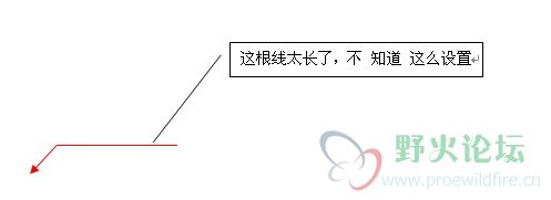

[求助] PRO/E 中标出来的焊接符号引线和平直线很长,怎么设置才能缩段一点
发表于 2009-1-5 18:15 | 显示全部楼层 |阅读模式
PRO/E 中标出来的焊接符号引线和平直线很长,怎么设置才能缩段一点?
谢谢大侠

发表于 2009-1-5 20:12 | 显示全部楼层
PROE自带的本来就长,要短的话,需要自己定义符号

发表于 2010-3-16 00:00 | 显示全部楼层
想上面说的;一个是定义符号,一个是改它的属性

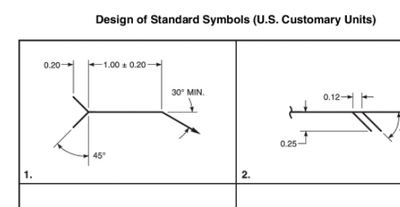

发表于 2023-6-9 17:26 | 显示全部楼层
8.0版本的时候,PTC 社区就有人讨论过这个问题。
希望新版本能改进。
https://community.ptc.com/t5/Cre ... z-line/idi-p/777643
但这个长度是美国焊接协会AWS制定的。
经测试10.0版本,仍未改进。
