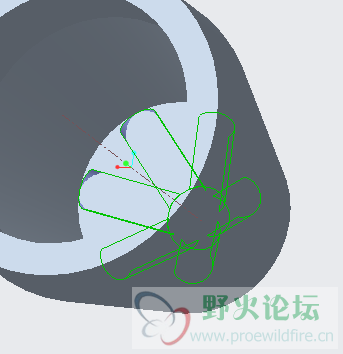

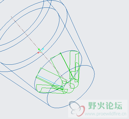

这个阵列的面组可以从这个旋转实体中移除材料吗?希望有老师指点一下。

只要面组可以将实体完全分成两部分就可以实体化,但我看你的面组各曲面几何有相交的部分,并且也没有将实体完全分成两个区域,看起来难以实体化。

这个从图上看,不能,你要补面,把实体分隔开

你做的面要穿过实体才可以切的,,,,

在实体内部移除,需要封闭的曲面
