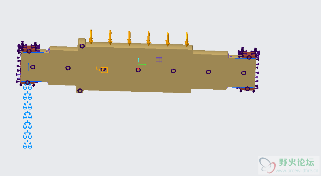

轴承载2t压力,分析的是出于静止状态,两端轴承固定,不旋转,做有限元分析时应力集中现象出现在轴肩处,倒圆角后,圆角边却出现了应力奇异性是个什么情况?轴上的最大应力在此圆角处,这里却出现了应力奇异性,圆角边为什么会出现应力奇异性?这种情况下怎么确定该轴的最大von_mises应力?求大佬帮忙解决一下问题,小弟万分感激

本想看一下数据,结果自己的版本是CREO4.0打不开。你这是变截面梁两端固支,所以最大应力可能出现在中间或者固支约束的位置,如果你怀疑对于在圆角位置是应力奇异而不是应力集中,(不知道CREO中可不可以更改单元大小),我怀疑是该处单元太密引起的;如果你的计算是小变形,不考虑几何非线性,那么梁受压弯曲截面就是单向应力状态,也就是截面的唯一的非零主应力就是计算的应力值,那么也就等于米塞斯应力。

Creo可以局部细化网格;确实怀疑图中红色区域是应力奇异处,因为随着网格不断细化它的应力不断增加,不收敛;但是不明白为什么这里倒了圆角之后还会出现应力奇异性?再一个是假如比较复杂的系统,不好凭经验去确定最大受力点的,如果应力奇异点和最大应力点在同一个地方出现了,这种情况下怎么样去判定软件给出的数据是否可靠?谢谢

知道是什么原因导致了,曲率突变

赞!一般应力奇异总会伴随网格细化不收敛的现象,无法呈现网格无关性。圆角位置一般应该是应力集中
