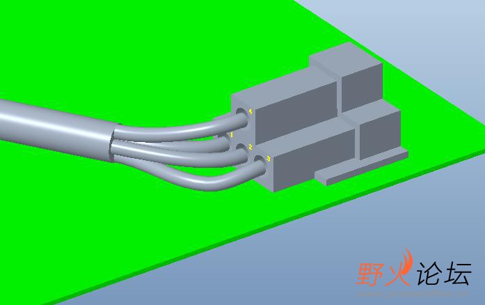

最近学布线,4芯缆线有交叉,怎么调整

发表于 2020-8-4 11:13 | 显示全部楼层
这有什么影响,不用调整

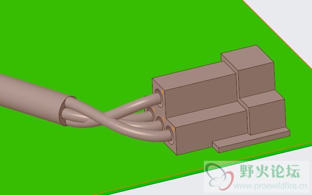

发表于 2020-11-5 11:39 | 显示全部楼层
选中需要修改的位置(location),编辑定义,打开选项,里面有个角度,通过更改角度来修改

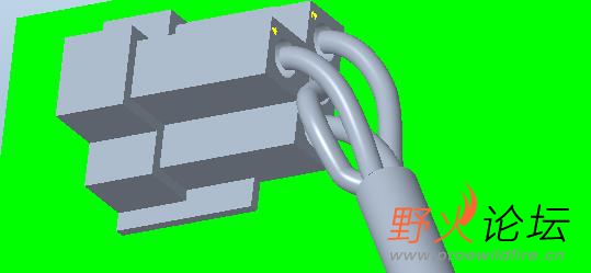

发表于 2022-8-26 13:49 | 显示全部楼层
是这样的吗?
