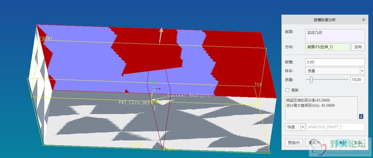

发表于 2020-8-4 08:24 | 显示全部楼层 |阅读模式
creo如何去除拔模和斜率分析产生的颜色花面?有没有一劳永逸的简单方法修改

发表于 2020-8-4 08:50 | 显示全部楼层
应该是有曲面组和实体显示重叠了,把曲面组隐藏再分析

 楼主| 发表于 2020-8-4 09:24 | 显示全部楼层
都只有一个实体都没曲面,就是一个正方形实体

发表于 2020-8-4 10:12 | 显示全部楼层
高版本才有这个问题好像  着色状态切换成消隐可以临时解决

发表于 2020-8-4 10:37 | 显示全部楼层
把更新勾选好像可以解决了

发表于 2020-8-4 11:16 | 显示全部楼层
你肯定保存分析结果了

发表于 2020-8-4 12:12 | 显示全部楼层
应该是分析里面, 点开以保存分析 里面的删除或者不显示

发表于 2020-8-5 07:28 | 显示全部楼层
这应该是2个版本的零件重叠在一起的效果

 楼主| 发表于 2020-8-5 08:34 | 显示全部楼层
有个方法是可以实现就是点下其他选项就可以
