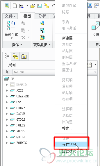

 楼主| 发表于 2020-11-14 17:11 | 显示全部楼层
dccdty 发表于 2020-8-4 23:13
可以截个图看看,或者把模型和图纸发出来瞅瞅。
[img][/img]
