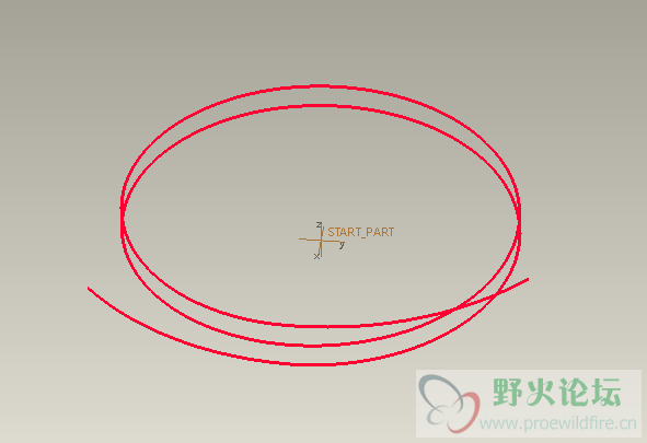

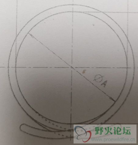

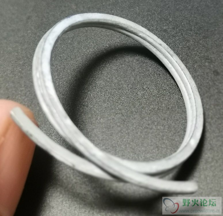

就这么一个像弹簧一样的东西,没画过。脑子里能想到的办法貌似很繁琐。
看看大家有没有什么好方法?尺寸吴所谓,主要看看方法。

发表于 2020-8-3 20:59 | 显示全部楼层
cnfengjie 发表于 2020-8-3 21:35
你这个文件能打包一个给我看看吗?我就不太会这个空间的曲线怎么接。
我刚才随便画的,有两种接法,
第一是直接在草绘里面做相切,如果是样条曲线就标注90度垂直,直线就约束相切
第二是用空间曲线,选择两个点线,末端约束相切。或者用造型曲线也可以。
下面这个是用两点曲线做的

发表于 2020-8-3 21:29 | 显示全部楼层
三种方式可以实现,
第一种,螺旋扫描先做出中间部分,两头再用草绘或者空间曲线画出轨迹(注意要相切),通过扫描得到两头部分
第二种,先通过曲线方程做出螺旋曲线,在补充两头的轨迹,最后扫描等到整个模型(有必要还可以复制粘贴拟合为一条线)
x = 4 * cos ( t * 360*2 )
y = 4 * sin ( t * 360*2 )
z = t
第三种,通过扫描和关系式得到螺旋线,最后补充两头,扫描。

发表于 2020-8-5 14:34 | 显示全部楼层
lorencxu 发表于 2020-8-5 14:04
T 在方程中作什么解释
方程中t为0~1的变量
