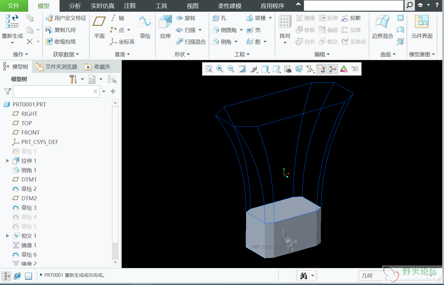

用扫描混和只能用上两条路径,生成的模形变形。

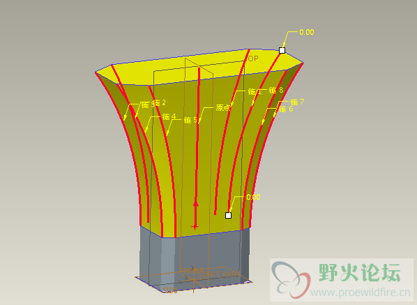

用扫描命令就可以了。在中心轴位置添加一条草绘线,作为主轨迹。 按你说的用扫描混合也可以做出来,同理,选对轨迹线就好了。 附件:
492
749
发表于 2020-8-3 20:11 | 显示全部楼层
2.png 附件: prt0001.prt.rar (127.45 KB, 下载次数: 8)

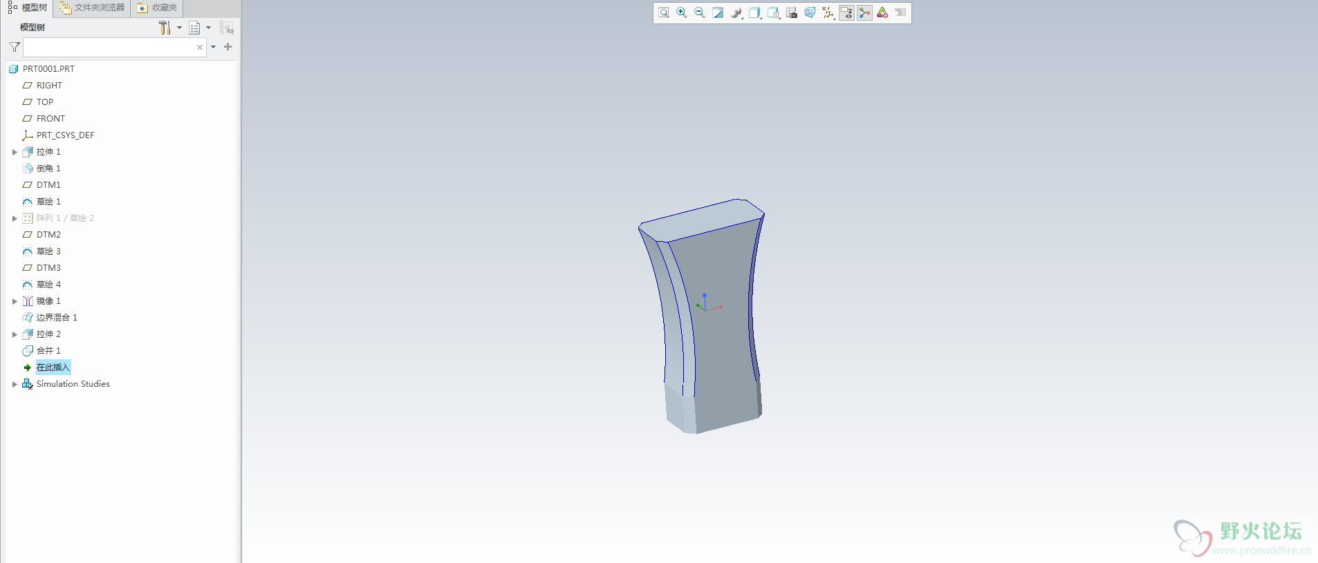

你的版本太高了,自己大概画了一下,你可以参照试做画一下看能不能帮到您!
prt0002.prt.rar
