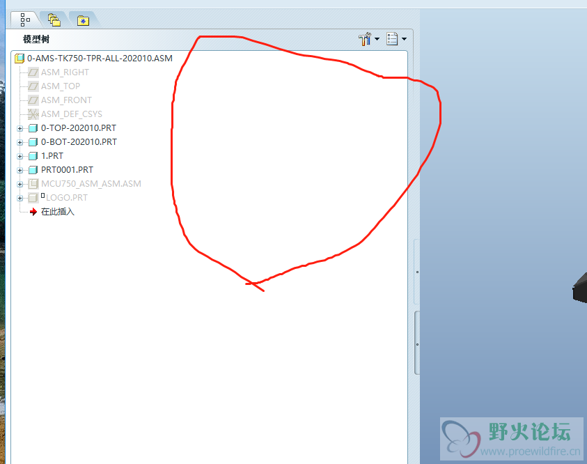

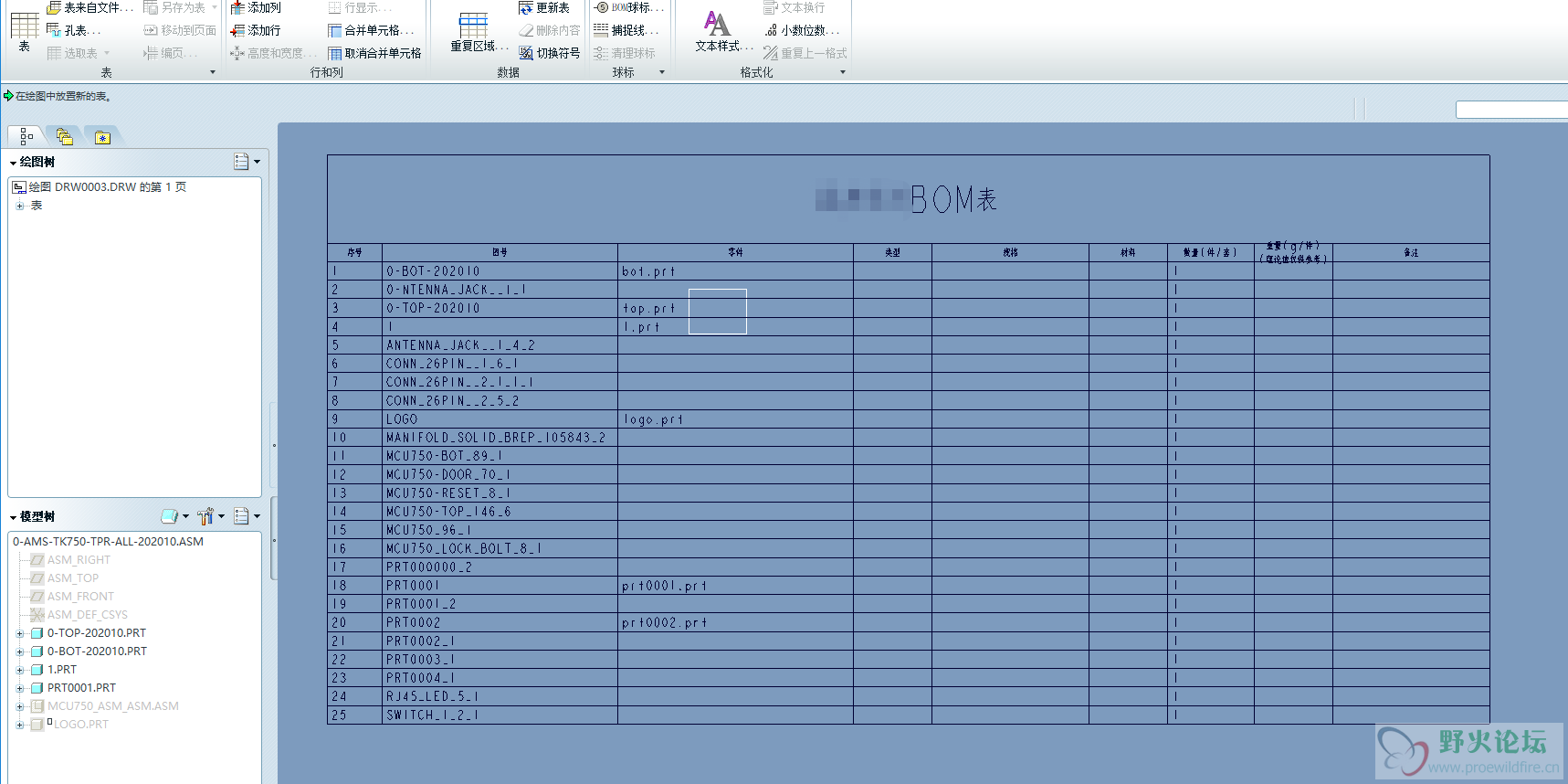

  就是proe5.0自动生成bom表 就是在模型树 后面怎么添加 零件名称  材料  重量。 我那后面怎么输入不了?是哪里没弄么? 请大哥大姐 帮忙看下

参数设置

点开树过滤器,就是模型树右上角那个小锤子。可以设置显示的内容。设置好后可以保存配置文件tree.cfg到你的启动目录里面,下次打开文件就都有了。具体操作可以在论坛上搜索一下就知道了。

在每个PRT文档工具---参数里设置

点那个锤子扳手,进去以后选数列,类型下拉里边选模型参数,一般模板都是这样,你试试
