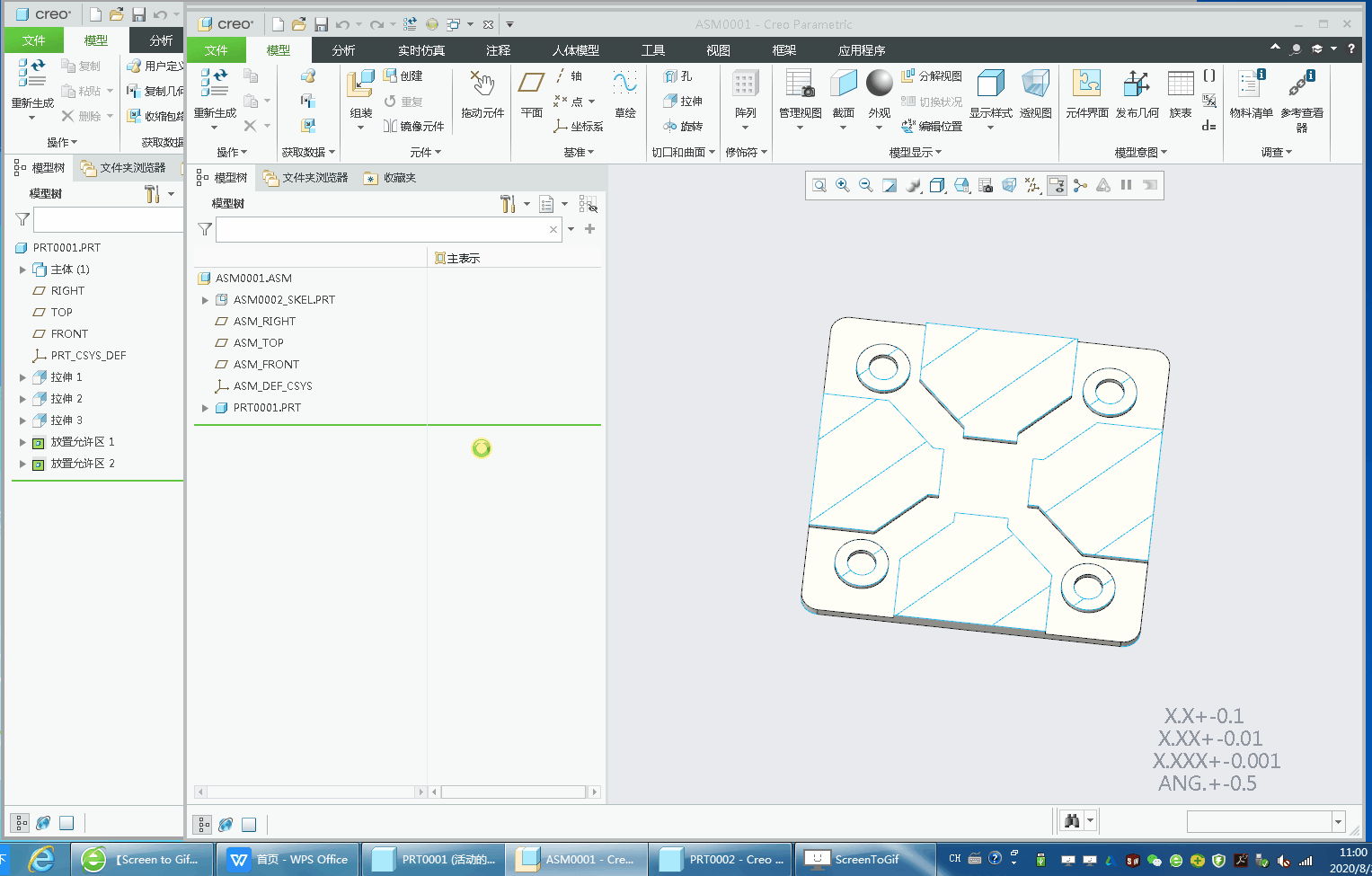

CREO当打开两个及以上零件窗口时,从底部任务栏点击其中一个窗口,该窗口显示成活动的,但再单击窗口内的任何部位,就变成了在打开的窗口之间轮换活动的窗口,该怎么设置?

我刚到试过,还是一样的

经研究,这是个BUG,与你的系统有关,相同的软件安装包,我办公电脑与家里的台式机是WIN7,都有这种问题,我的笔记本是WIN10,没有这个问题,
