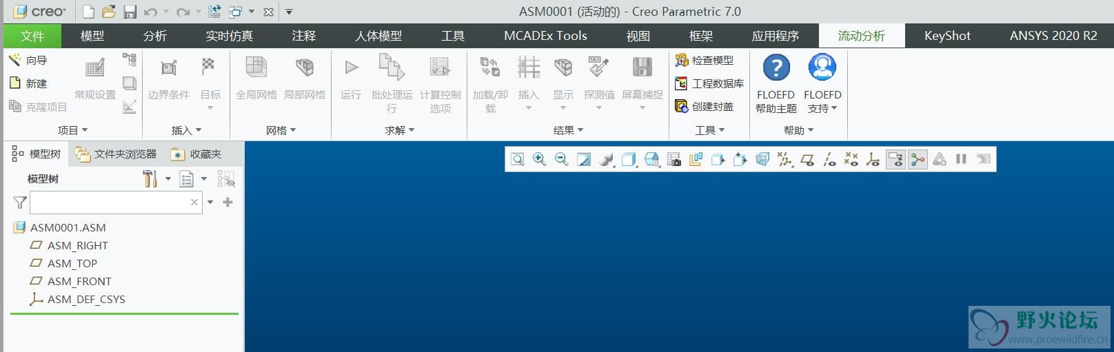

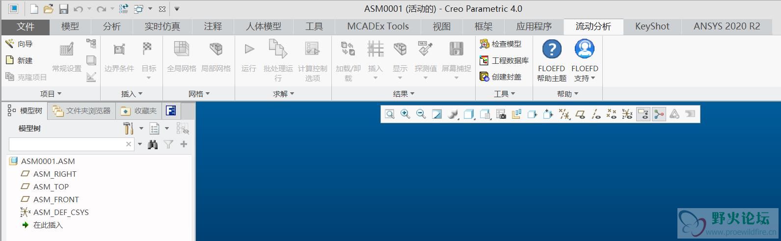

我的安装目录D:\Program Files\FLOEFD\FLOEFD FEP2020.1
但DAT文件不在安装目录,默认在C:\ProgramData\MentorGraphics\FLOEFD FEP2020.1\4.0\protk.dat
配置文件添加以下选项即可
protkdat C:\ProgramData\MentorGraphics\FLOEFD FEP2020.1\4.0\protk.dat
CREO4.0和CREO7.0都能成功加载,友情提示:该插件只能在组件模式下才能出现
另外,我只会装不会用,楼主有没有教程分享下?
