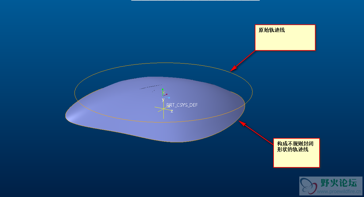

这种可变截面扫描扫出来的面是什么原理?新建两个平行平面(也可不平行),然后创建一个圆和一个不规则封闭形状,采用可变截面扫描,以圆为原始轨迹,另一个形状为另一条链进行扫描,为何默认选择的扫描链是不规则形状的链而不是原始轨迹?

想象一下一条截面线绕着一根轴(通过原始轨迹线的圆所在的圆心)绕一圈不就形成了那结果曲面了吗
这曲面的最高点就是在圆心的位置

这个可以理解,但为啥扫描轨迹会自动选择这条不规则线,而不是圆和不规则线同时选择作为扫描轨迹,以选的圆为原始轨迹了

你鼠标先选的作为原始轨迹
