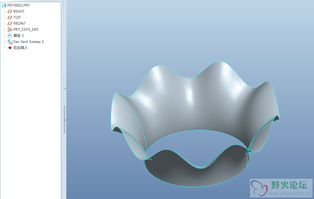

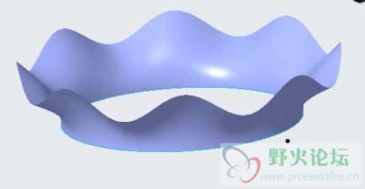

    请教各位大咖 我扫描的 有什么问题 怎么搞的半天都不行  我想要的效果是第三张图
想要的效果图
想要的效果图

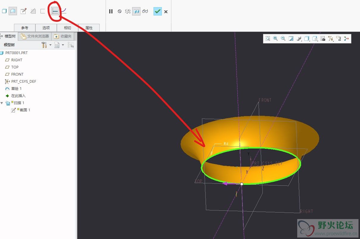

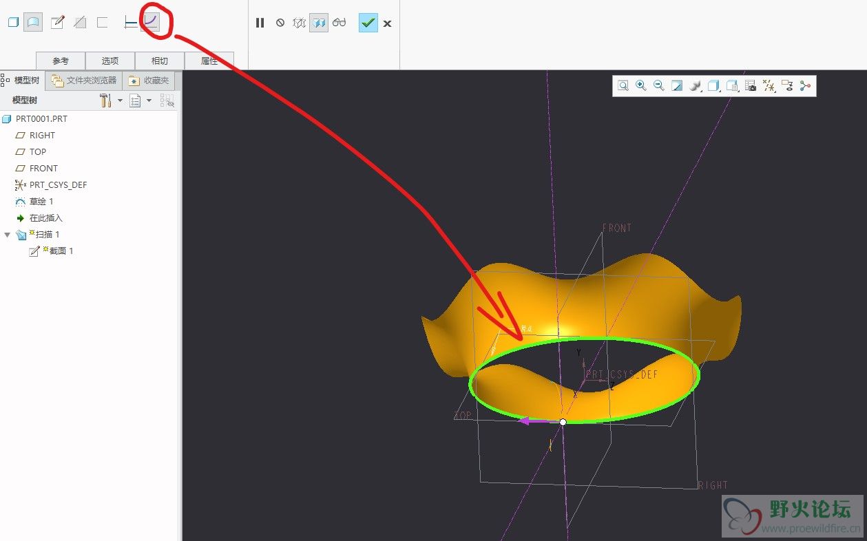

VSS里面的选项,一个是允许截面变化,一个是截面不变化 你更改一下选项就ok了
你更改一下选项就ok了

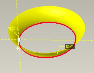

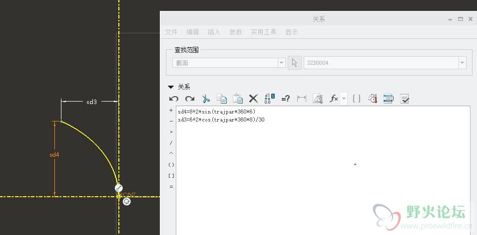

01.prt.rar (38.96 KB, 下载次数: 12)
一个拉伸走天下
