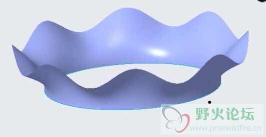

    请各位大神协助看看 这个是怎么回事  怎么搞不定

向这个样子

像这个样子 请教各位大神 我怎么弄了半天都搞不定 不知道 哪里出问题了

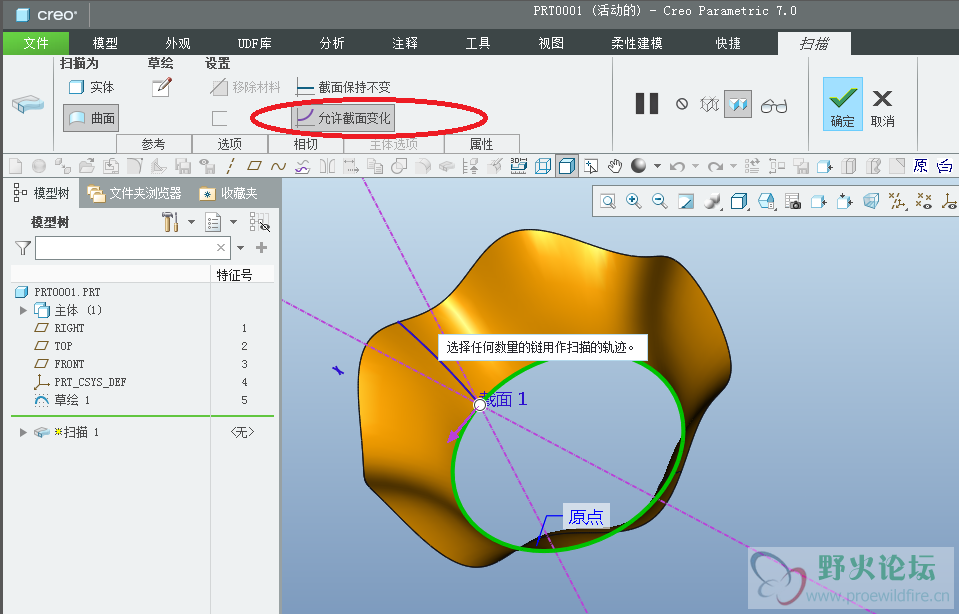

没有问题

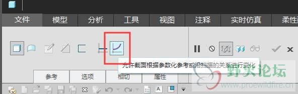

允许变化

感谢了
