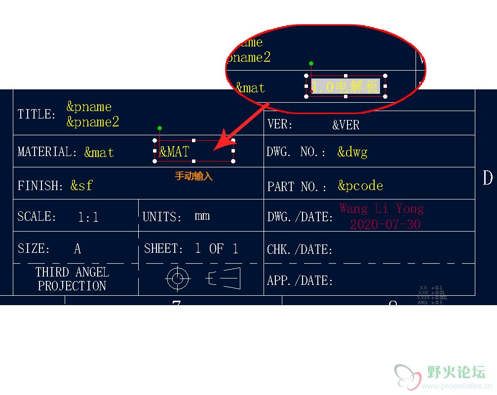

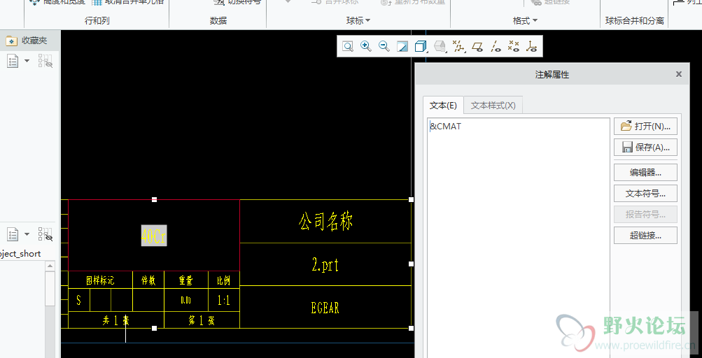

我今天入职新公司,重新做了一个工程图模板,但是遇到一个问题:
见附件:工程图模板内参数已经设置好了,但是在工程图导入时却没有自动导入,比如”&mat”,我在工程图中手动输入&mat,参数就自动变成了“1.0电解板”,但是导入的模板中的参数却没有变化,其他的参数也是一样的问题。
(我在其它公司使用的模板每个参数都是以表格的形式存在而不是文本方式,这样就可以自动导入,但会多出一个外框,想不明白为什么不能直接以文本输入的方式直接导入。)
哪位大侠指点一下我哪里出错了,谢谢!

发表于 2020-7-31 11:12 | 显示全部楼层
定义的参数名称有没有问题
47
发表于 2020-7-31 16:26 | 显示全部楼层
模板应该关联了三维模型。

你这水平还不能还达不到做工程图格式文件的水平。
frm是工程图格式文件,在做frm时,要先做表,在表里填写参数,调用工程图格式文件时,才起作用。
你那样,不管你怎么,都没法编辑,就是僵尸。

我的水平确实不咋地,还是你厉害!我上面说了,表格可以做,但是表格每次都要去对齐表格线,不方便,为啥就不能直接使用文本输入?为啥我在零件工程图中单独输入参数就可以自动导入?
你这说了半天跟没说有啥区别?
