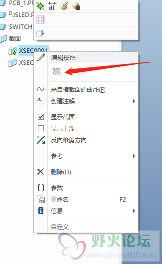

1.选中你的截面,右键,编辑截面
2.提示选择要编辑截面的零件后,图中所示的对话框由灰色变黑,如图2此时就可以调节间距,线型,颜色角度等剖面线参数
编辑截面
编辑截面
调整剖面线
调整剖面线

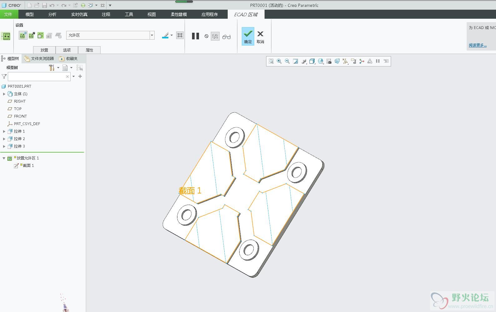

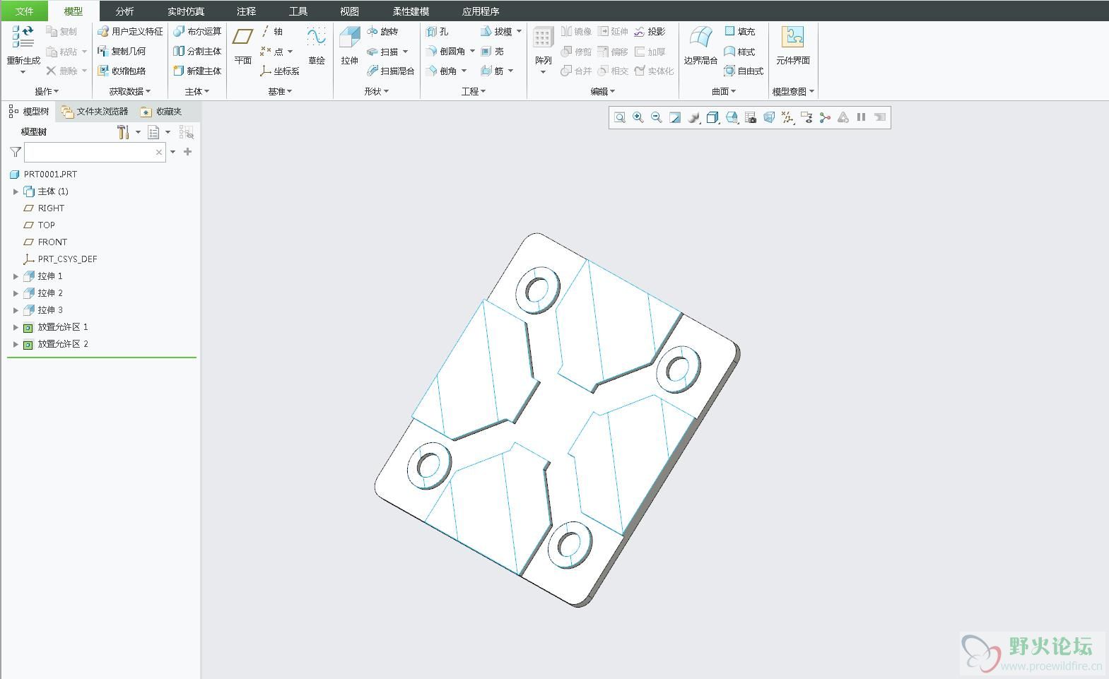

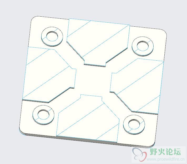

我需要的是一个零件不同深度区域,用不同剖面线表示,能在工程图实现也可以
