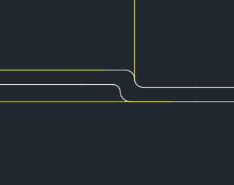

问下钣金打Z怎么画呢?求大神告知下,谢谢

 楼主| 发表于 2020-7-30 09:47 | 显示全部楼层

 楼主| 发表于 2020-7-30 09:48 | 显示全部楼层
h416404191 发表于 2020-7-30 09:42
打Z是什么意思,太高端,看不懂
就是我发的图片那样的

发表于 2020-7-30 10:38 | 显示全部楼层
这是压段差,可以第一壁拉伸出来,也可以法兰折弯,尺寸你自己控制

 楼主| 发表于 2020-7-30 10:42 | 显示全部楼层
哦,好的,谢谢

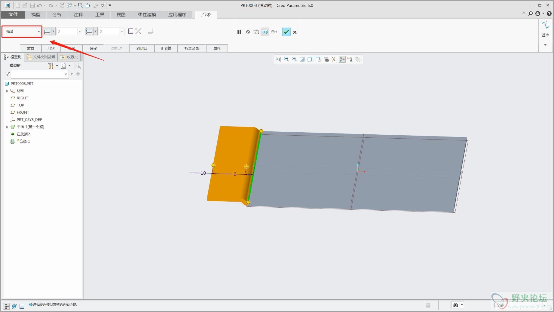

发表于 2020-7-30 11:02 | 显示全部楼层
这个专业术语叫段差
prt0003.prt.zip
48.85 KB, 下载次数: 5

发表于 2020-9-2 13:12 | 显示全部楼层
我以前都是用两次平整壁画段差的,虽然要两个命令,但是改起来方便
