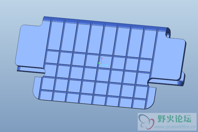

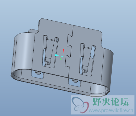

望大家能够帮下忙,一直未搞懂仿形,希望能借此实例研究下,CREO3.0以下版本都可打开,保存成PRT,想看下绘图过程,感谢了。

啥意思,这两个图有关系吗?
我猜楼主的意思是,怎么做出个仿形治具的零件槽(孔、楔等等),固定住这两个零件?

只是上传的一个随意的文件,主要目的是如何做仿形。就好比产品刚好放进治具里间隙0.2-0.5,而治具内腔又与产品相似

复制全部曲面,偏移0.2-0.5就完事了
