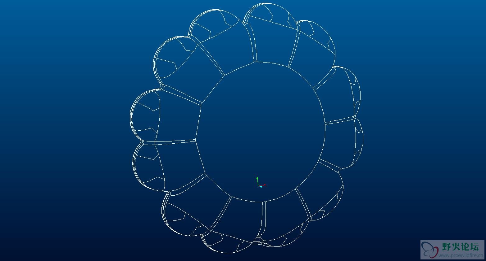

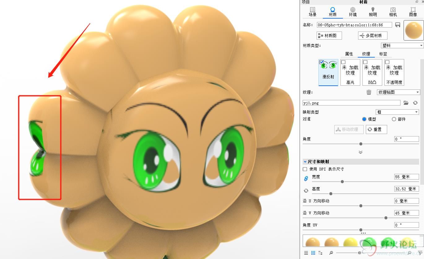

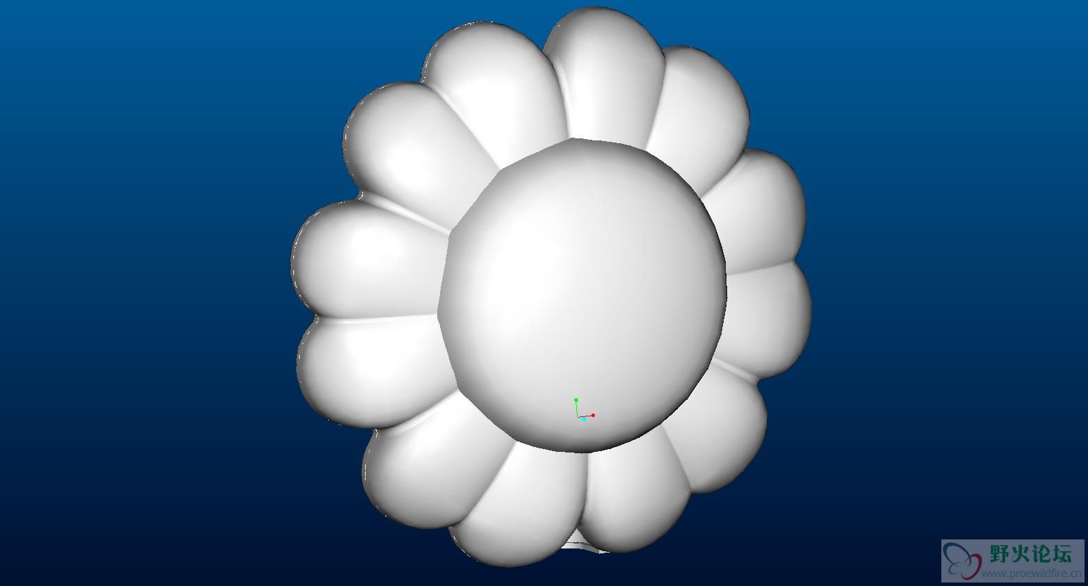

如题,怎么把红色区域里面的多余部分去掉 微信截图_20200729191646.jpg 微信截图_20200729192018.jpg 微信截图_20200729192027.jpg yj1.png

把下面的 重复 勾选去掉

一个零件。需要跟PROE一样把贴图曲面的面改成其他颜色。
2个相同零件。可以在key里面右键取消关联即可。
