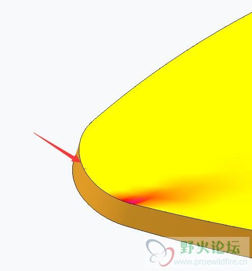

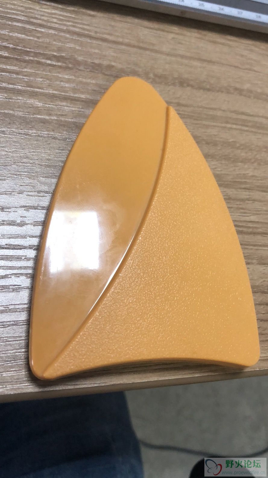

有大佬知道这个盖子为什么曲面表面不能往下偏移2mm吗?好像是尖角那个圆角处不能通过,附件是PROE5.0的,求教

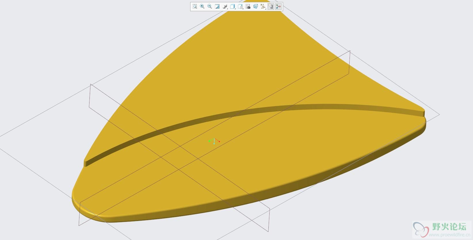

不知道你说的啥意思,你可以先拉伸切除再倒圆角,也不知道我理解对不对
微信截图_20200728161952.jpg casg.prt.zip (206 KB, 下载次数: 19)

不好意思,标题没说清楚,我的意思是在曲面表面那一边往下偏移,你这个方向反了

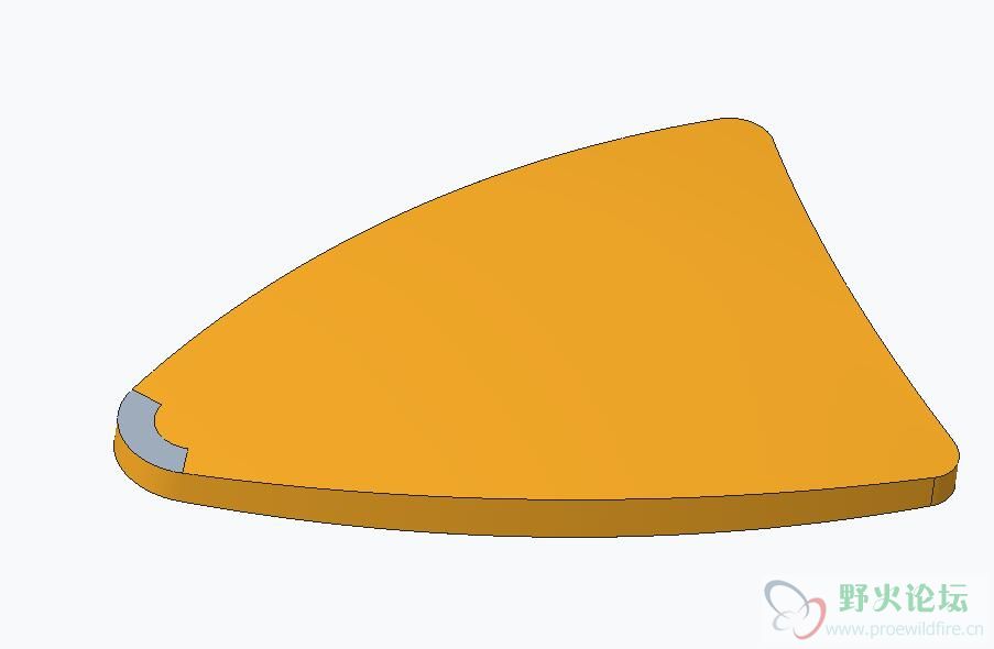

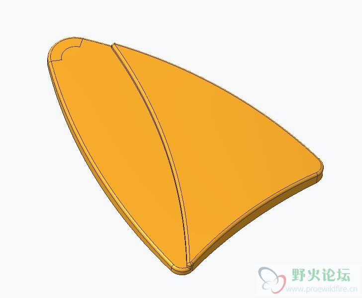

重补了下前面的地方可以向下偏了,不知道理解的对不对,
厉害,是这个效果了,我也重补过这个面,但是不是4边,只是切了一半,做2边的没成功,学习了,谢谢
