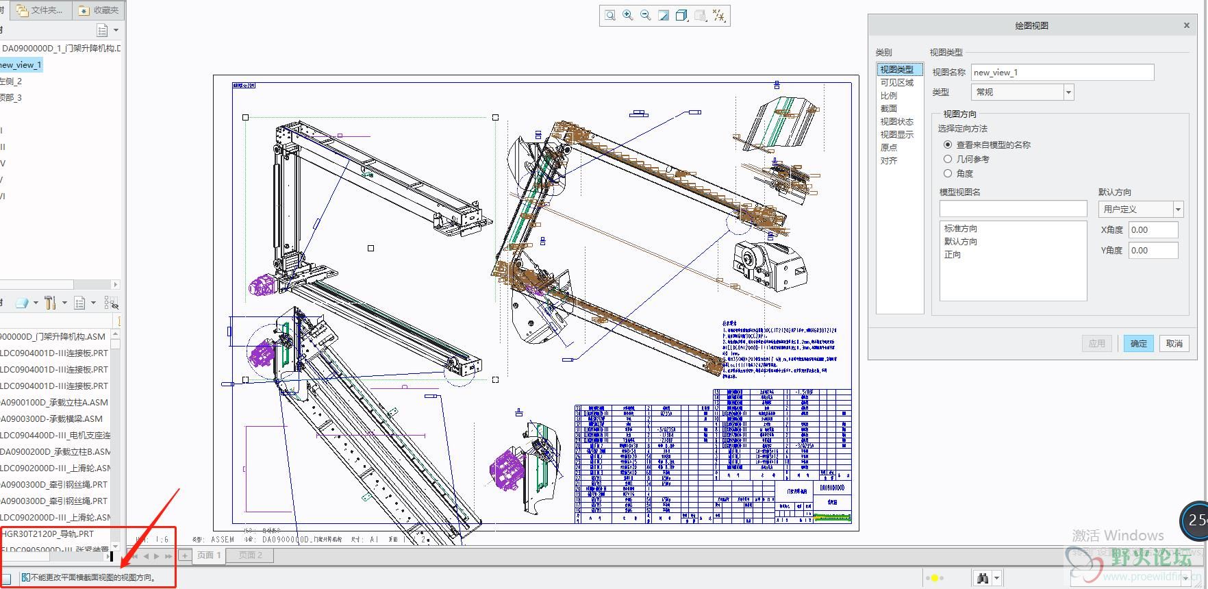

工程图绘制完了,再次打开是所有视图全部倾斜了。尝试重新调整视图方向,不成功。提示:不能更改平面横截面视图的视图方向。
求助各位大牛帮忙给看下,是什么原因?

新建一个文件夹, 将这个工程图备份到这个新的文件夹下, 然后将新建的文件夹打包上传, 让大家看下具体什么原因。 或者试一下, 在零件3d界面的视图管理中,将“正向”这个视图,根据要求重新定义一下。再在工程图去应用他。

新建一个文件夹,
将这个工程图备份到这个新的文件夹下,
然后将新建的文件夹打包上传,
让大家看下具体什么原因。
或者试一下,

在3D零件界面的菜单里,
视图——视图管理器——定向——新建——输入要这个定向的名称,
然后,右键单击这个新建的视图名称,重定义,
在新打开的对话框中,根据要求,选择哪个作为前面,哪个做为上面,确定。
返回工程图的你的贴图中的对话框,选中那个新建的视图应用。确定。其他相关的投影视图自动调整方向。

截图里面的那个“正向”,就是提前建好的 。没用。一样提示:不能更改平面横截面视图的视图方向  。就是用角度那里调整角度,也不行,同样提示:不能更改平面横截面视图的视图方向

搞定了! 把另外两个投影视图改为常规视图,取消与主视图的关系,然后再将调整主视图的方向,就可以了。   之后再将另外两个视图改回主视图的投影视图。
