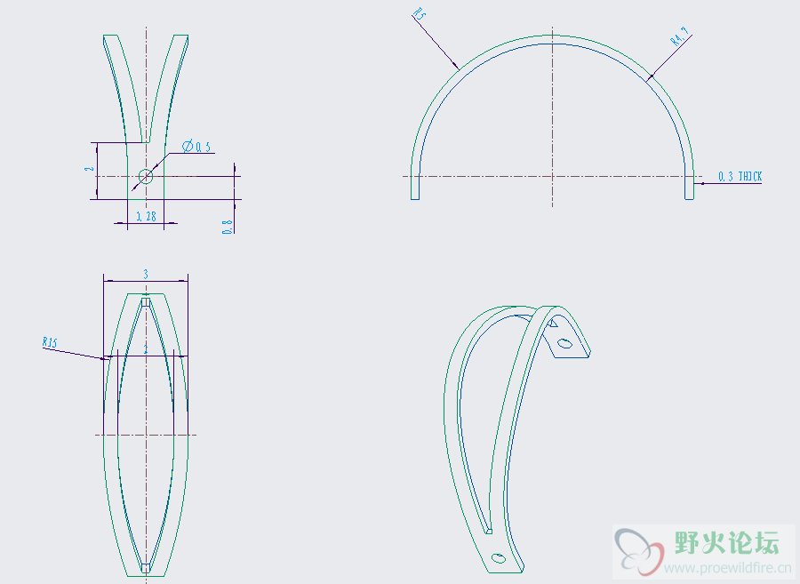

发表于 2020-7-27 22:36 | 显示全部楼层 |阅读模式

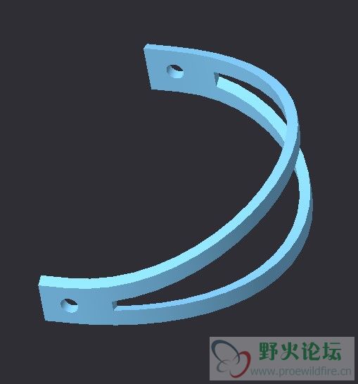

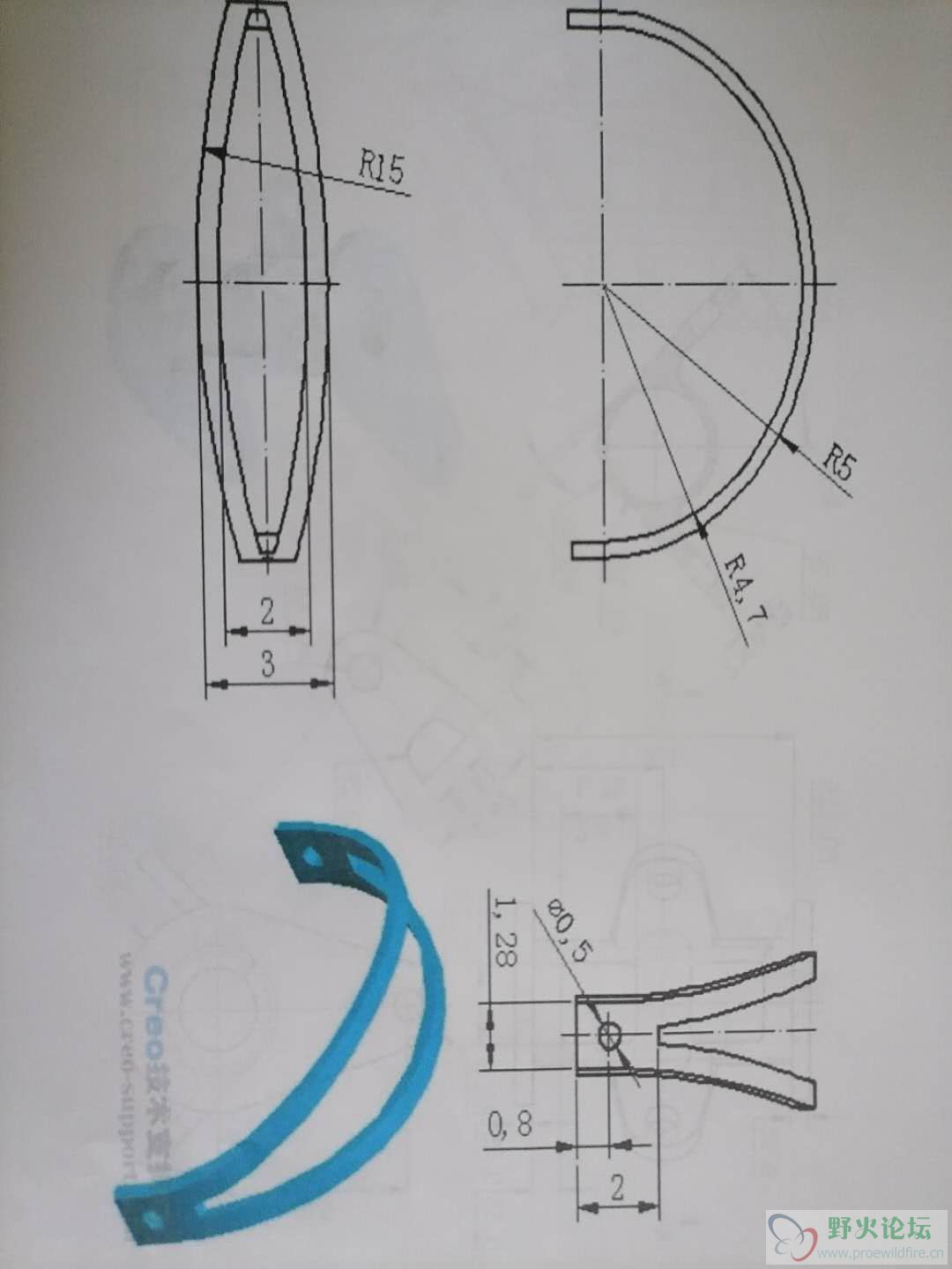

不知道条件够不够,如果够请大家指点一下建模思路
369
465

发表于 2020-7-28 08:30 | 显示全部楼层
直接拉伸不就可以了吗?应该是这样子吧?

发表于 2020-7-28 08:31 | 显示全部楼层
直接拉伸就可以了,不知道是不是这样。

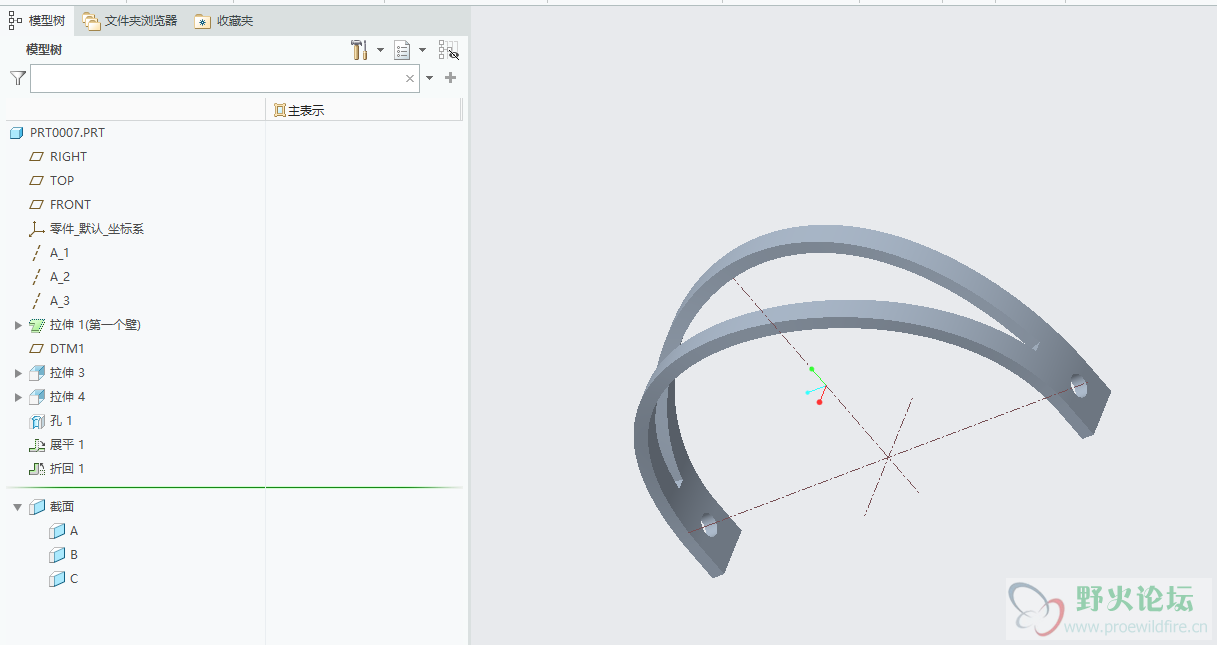

发表于 2020-7-28 08:56 | 显示全部楼层
我的思路
CREO 6.0版本
prt0007.prt.rar
156.78 KB, 下载次数: 16

发表于 2020-7-28 08:58 | 显示全部楼层
spen 发表于 2020-7-28 08:31
直接拉伸就可以了,不知道是不是这样。
直接拉伸切除不一定能保证R15这个尺寸

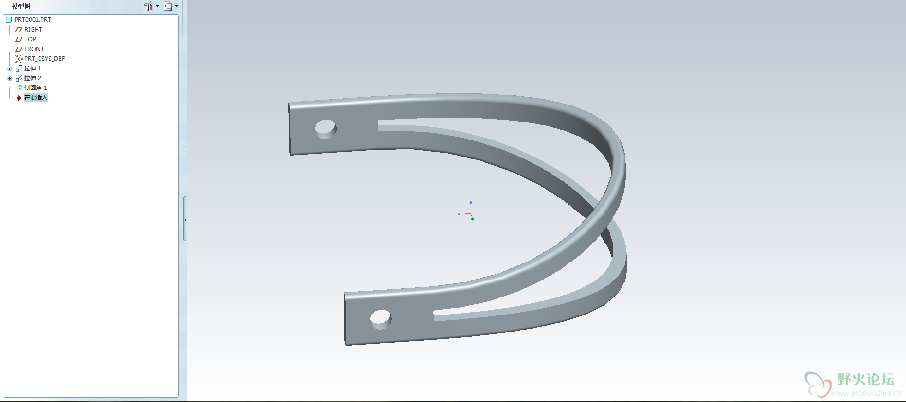

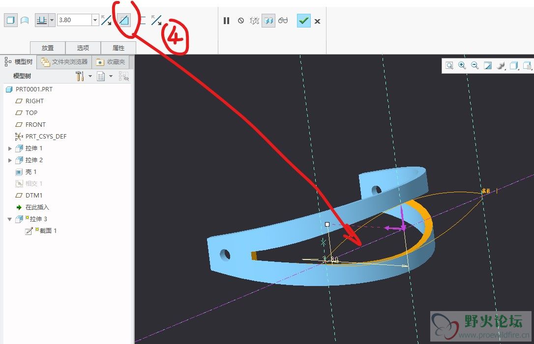

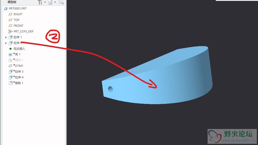

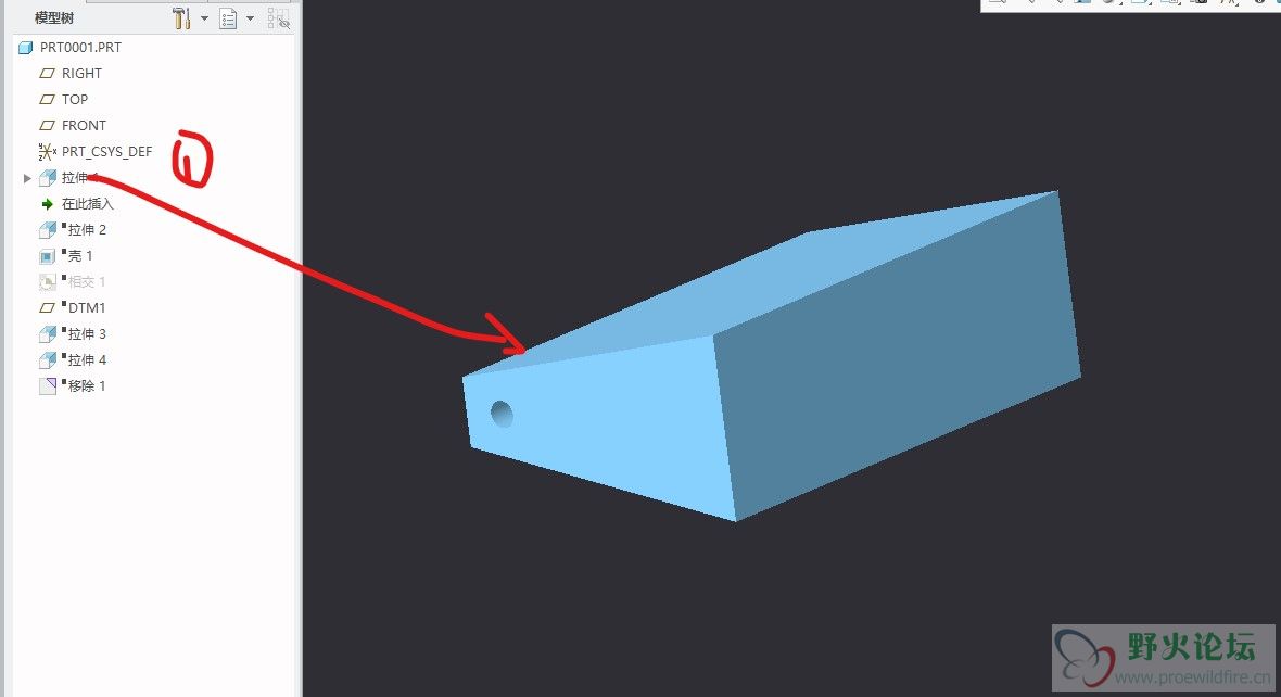

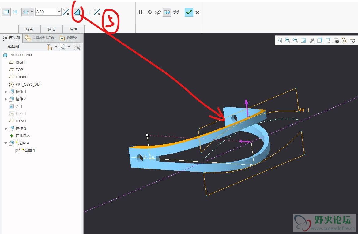

发表于 2020-7-28 09:24 | 显示全部楼层
应该是这样的
拉伸,拉伸。。。
只是拉伸切除的先后考虑好
不然就有尺寸不符合图纸,特别是R15的尺寸
如图,供你参考

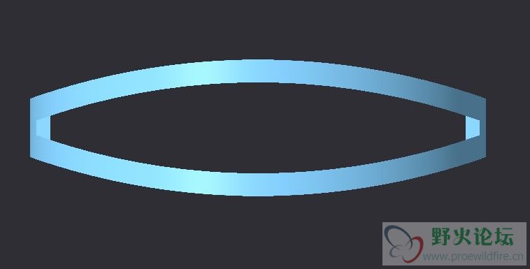

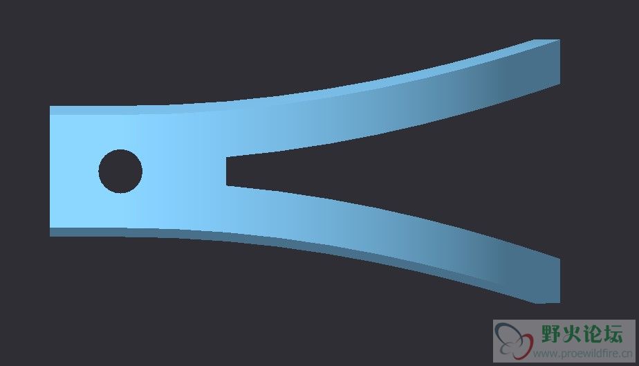

发表于 2020-7-28 09:27 | 显示全部楼层
拉伸切除的方式测了一下相关尺寸,没发现有什么不对

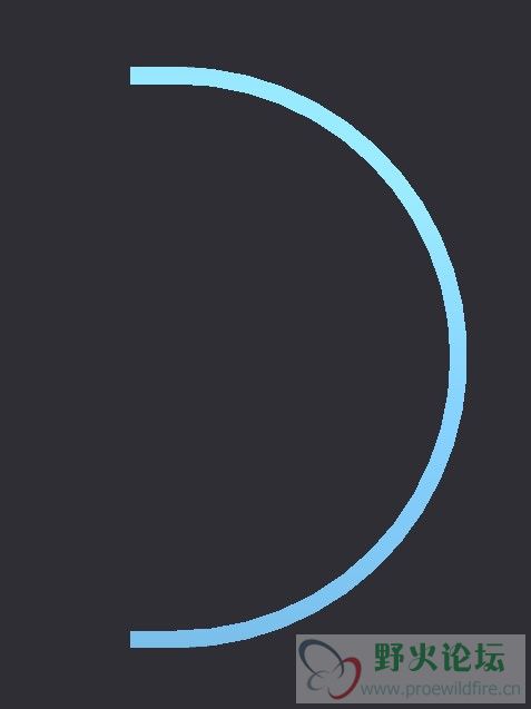

发表于 2020-7-28 16:25 | 显示全部楼层
直接拉伸出R5,R4.7的图,再分别从顶部和侧面进行两次拉伸切除
