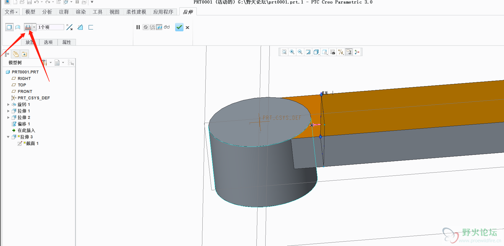

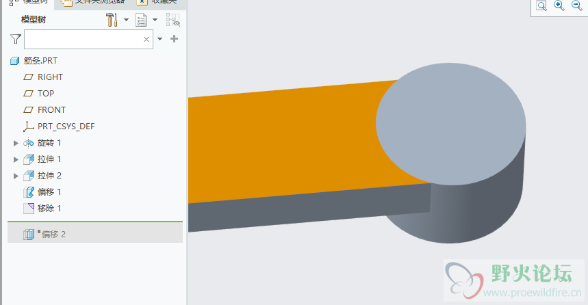

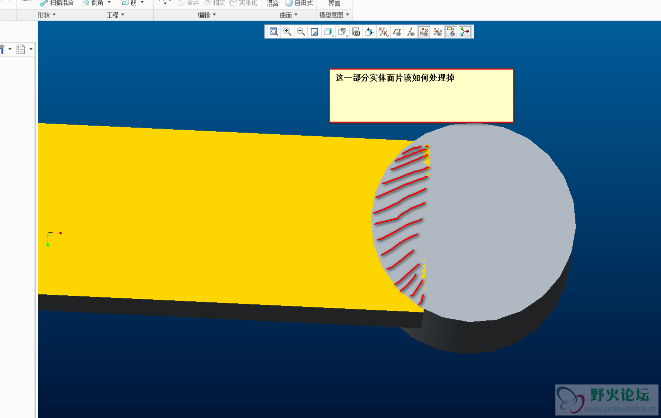

如下,做一个筋条和圆柱,其中筋条表面是曲面,圆柱表面是实体,这两个面相交后会多出来一部分实体面片,这种该如何处理掉,尝试了拉伸、曲面加厚再移除等好像都不行,求各位大神解答,谢谢!

筋条表面是曲面,圆柱表面是平面,相交处该如何处理掉?

偏移2不要,用移除命令

可以用拉伸中的命令,拉伸至选中的曲面
拉伸选项更改一下
拉伸选项更改一下

楼上正解!

移除不了
