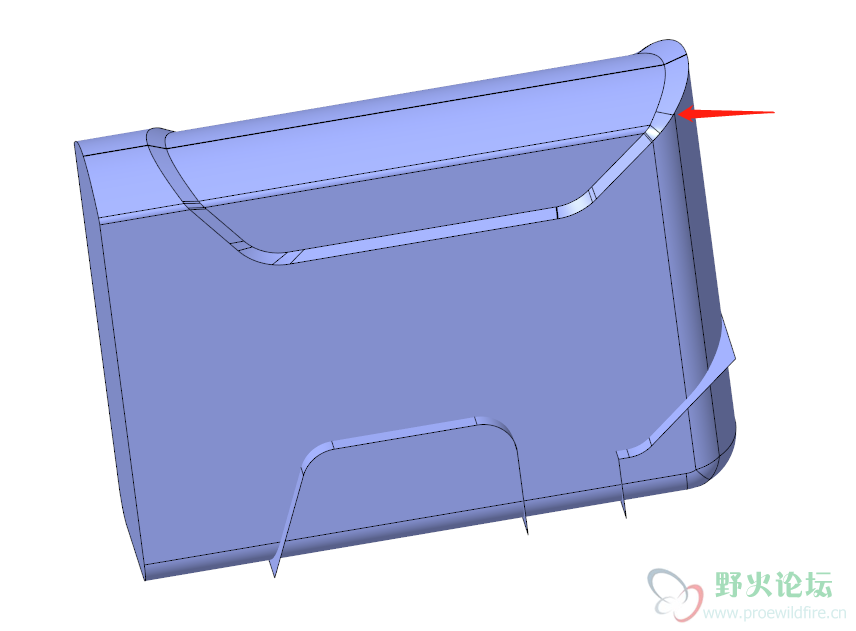

想问下各位大佬这个边界混合为啥跟外面的壳体合并不了啊。
先谢谢各位了。

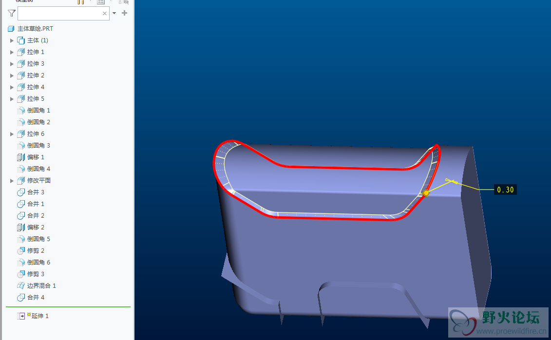

发表于 2020-7-27 19:30 | 显示全部楼层
边界面延伸0.3MM再合并!
只要足够的努力,剩下的交给时间!
 楼主| 发表于 2020-7-27 19:39 | 显示全部楼层
秋仔 发表于 2020-7-27 19:30
边界面延伸0.3MM再合并!
感谢大佬指点!!!!

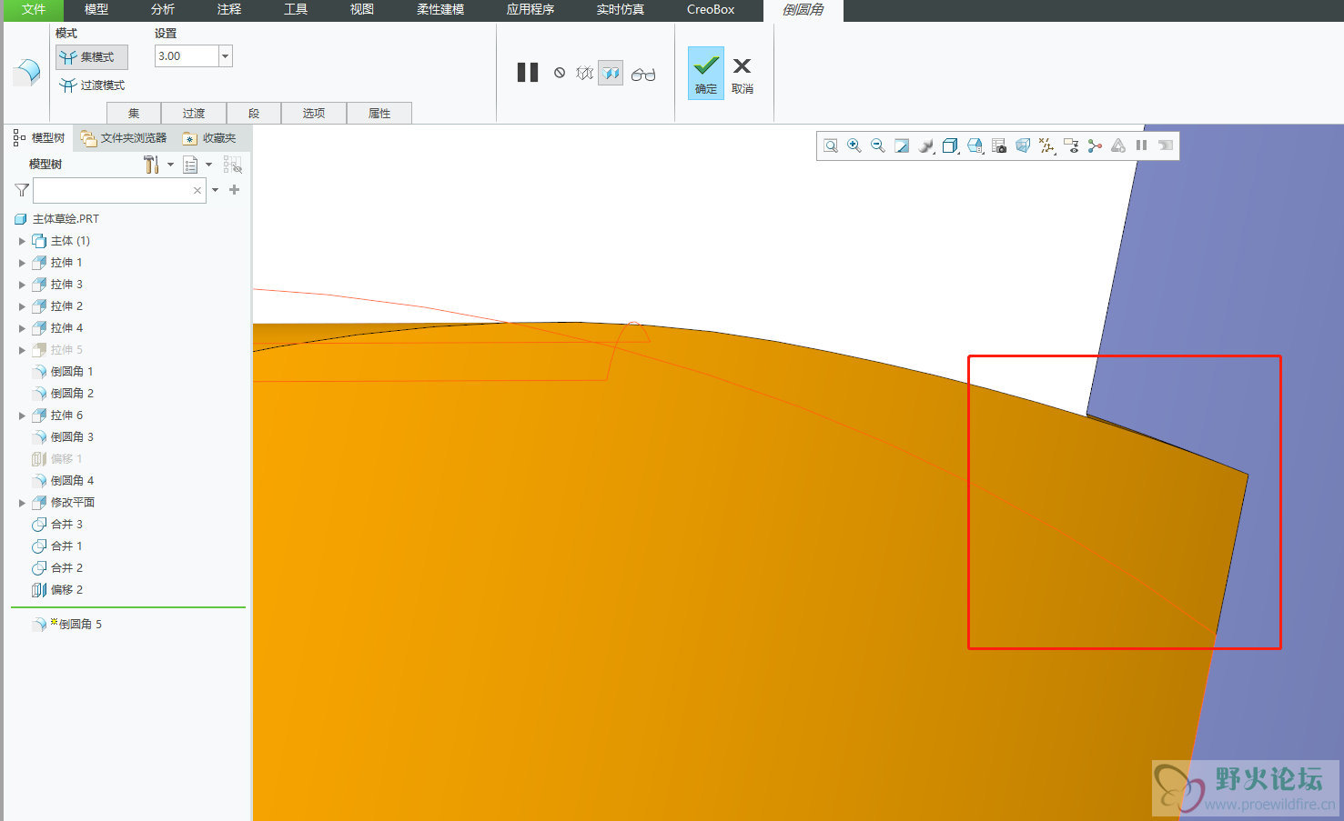

发表于 2020-7-28 13:56 | 显示全部楼层
是这个位置的曲面有问题吧?这个位置的曲面折叠的,把那个倒圆角5里面的R15改小点,或者把上面的尖角修剪过渡下也是可以的吧?
