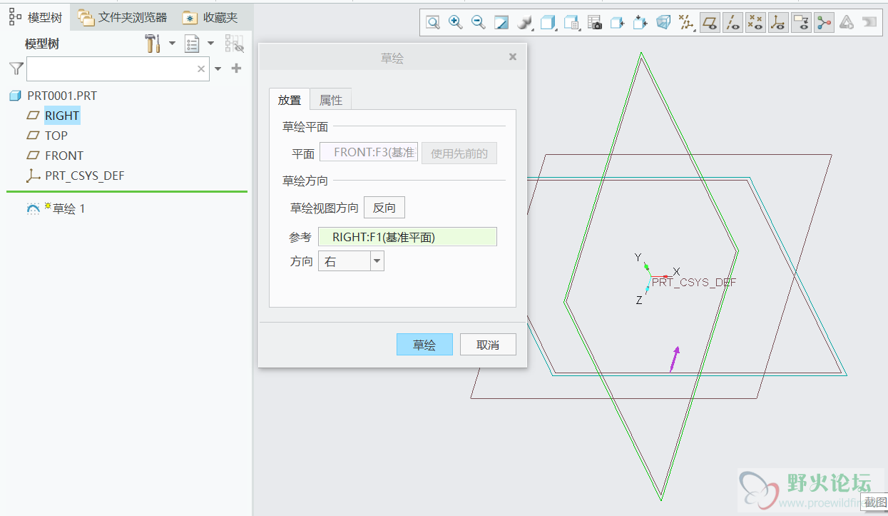

安装完Creo软件后,打开绘图后,默认基准面right为F1,top为F2,front为F3;并且坐标系z轴显示向外,如图001所示;

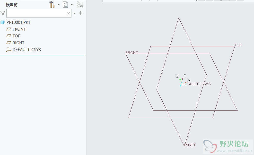

当利用Common Files\creo_standards下的configure.bat文件,选定了“ISO标准(第一视角)公制单位系统”后,front为F1,top为F2,right为F3,且坐标系z轴显示向上,如图002所示,请问这是调整哪个选项中的参数导致的?如何调才能才能改成默认的?

我估计你调用的配置文件里的默认零件模板文件不是同一个文件
你两张截图的坐标系名称不一样,应该是两个不同的模板文件

发表于 2020-7-28 13:29 | 显示全部楼层
直接调用默认的模板就可以了的,mmns
