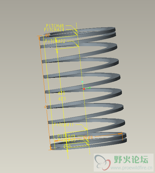

多间距的螺旋弹簧在绕性装配时怎么添加关系式?
我只会普通的那种  螺距=总长度/圈数,多间距的这种搞不出来。
希望能有朋友帮助下

发表于 2020-7-27 16:59 | 显示全部楼层
增加一个条件语句
if 弹簧有效圈数 > 4
d23=(d0-2*d11-2*d12)/(弹簧有效圈数-4)
d25=(d0-2*d11-2*d12)/(弹簧有效圈数-4)
endif
if 弹簧有效圈数 <= 4
d23=(d0-2*d11-2*d12)/(弹簧有效圈数-3)
d25=(d0-2*d11-2*d12)/(弹簧有效圈数-3)
endif
