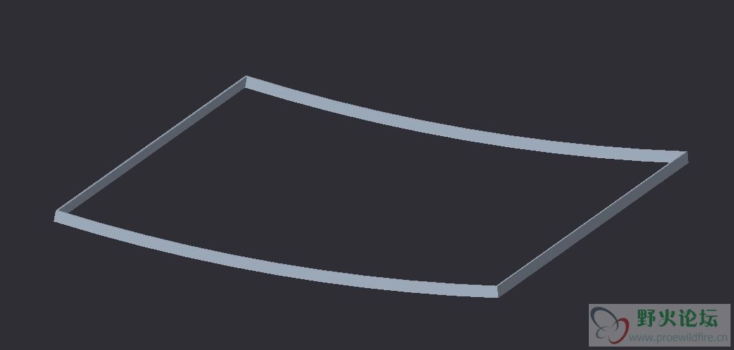

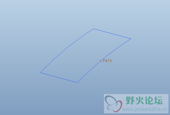

不同平面的曲线怎么扫描成实体
扫描轨迹
扫描轨迹

发表于 2020-7-27 15:02 | 显示全部楼层
你是想要这样的效果吗?
 楼主| 发表于 2020-7-27 15:52 | 显示全部楼层
jon1113 发表于 2020-7-27 15:02
你是想要这样的效果吗?
是的,怎么生成的
发表于 2020-7-27 15:54 | 显示全部楼层

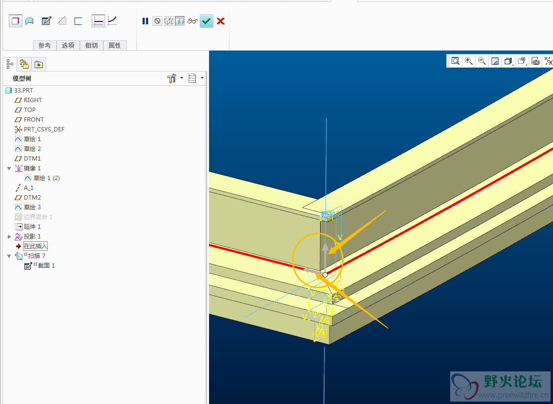

你应该是想用型材拼一个空间框,我瞎整给整出来了,不知道啥原理,关键是通过改变了下扫描的方向才生成的。也很想知道啥情况,希望大神讲讲原因

发表于 2020-7-27 16:07 | 显示全部楼层
Ant_Warx 发表于 2020-7-27 15:52
是的,怎么生成的
prt,creo5.0
你自己研究一下吧
