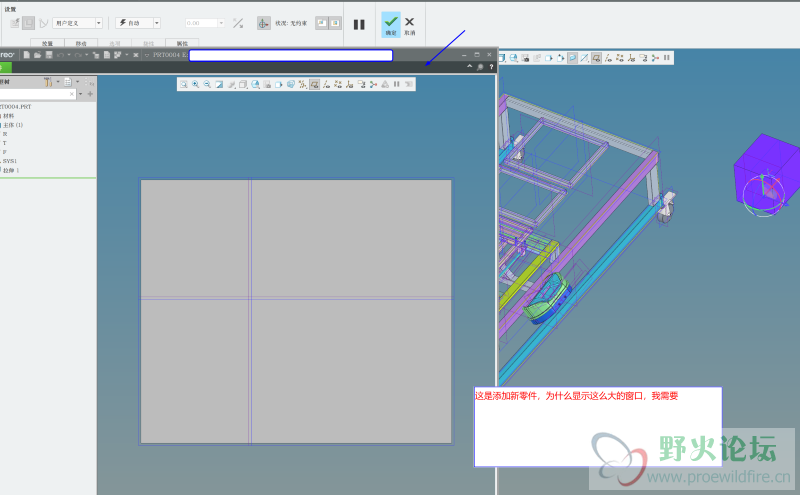

如上图,添加新零件时,它会自动 弹出一个左侧的大窗口,将整个屏幕都遮住了一半.
怎么样设置可以不要显示这么大的窗口.谢谢
但是添加那些我不是新建 的零件,好像是右侧出现的小窗口,那个大小挺好的.就是新建 的零件加入时,这太大窗口了 .以前没有这种情况 ,我不知道自己设置了哪里,然后就变成这样了.

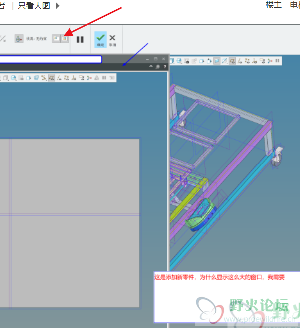

你把你图片上:状况无约束    这几个字右边的第一个按钮点击下   取消选中就没有了

我是说,让这个大窗变成小窗口,不要这么大的窗口.窗口还是要的,没窗口怎么有提示作用和选中相关的东西.

这里打开了装配窗口,关掉就解决了
