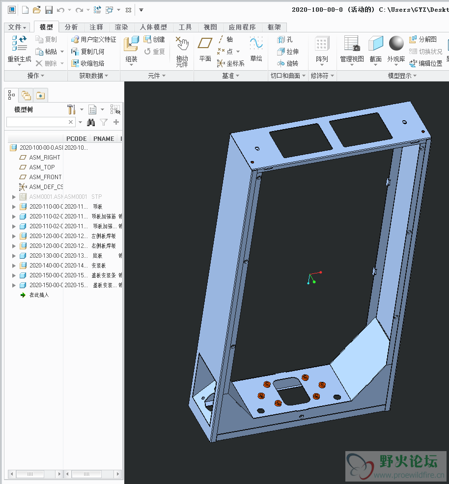

[求助] 求助大神们这个怎么拆合适

我试着拆分下

这个文件我用3.0转钣金老是提示厚度不均匀

壁厚不均就换一种方法啊,拆钣金怎么方便怎么来

有什么好方法 分享一下 我刚学不久

装配导入拆分零件 新建零件 激活这个零件 复印拆分零件的面 曲面中调整加厚转钣金 一个个拆就行了 这个拆图也就拆图的工艺有点技术 软件拆图水平高的可能软件使用厉害点罢了
