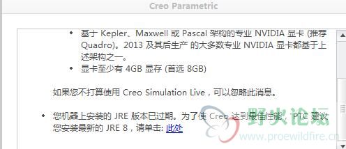

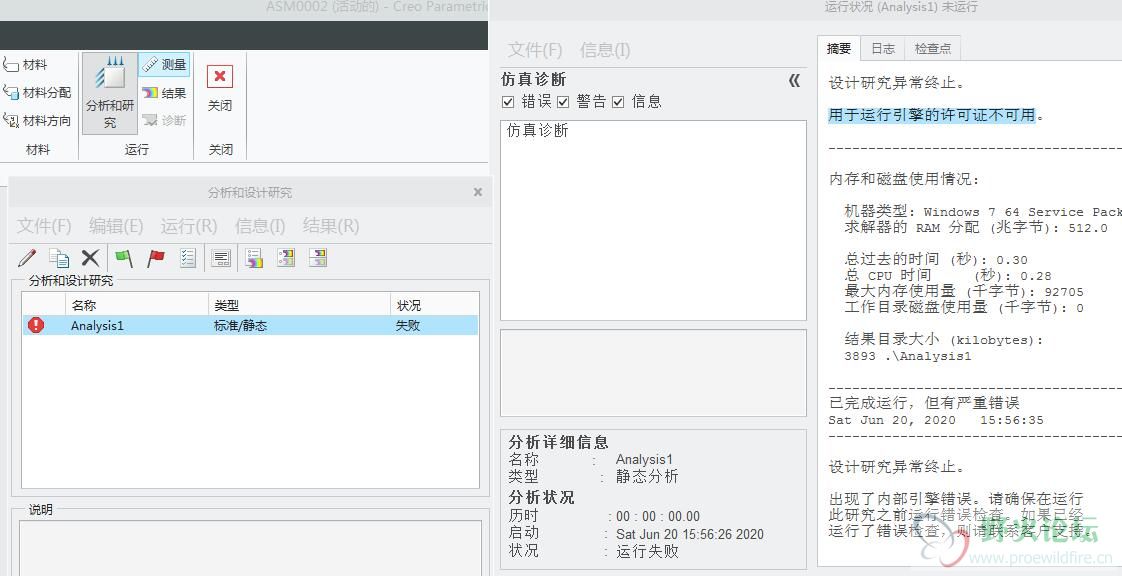

关于creo6.0中simulate静力学仿真时失败,提示许可证不可用,可下载jre-8u261-windows-x64.exe安装。

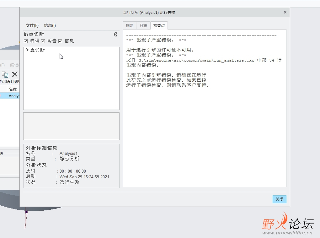

发表于 2021-9-29 15:34 | 显示全部楼层
为什么我安装了jre-8u261-windows-x64.exe还是不行呢
196
321
发表于 2021-9-29 15:35 | 显示全部楼层
