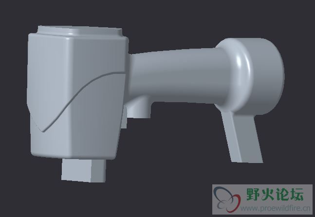

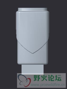

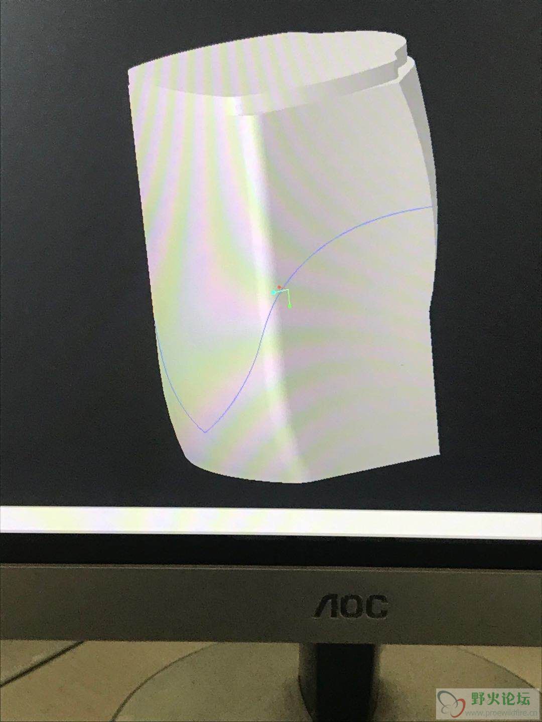

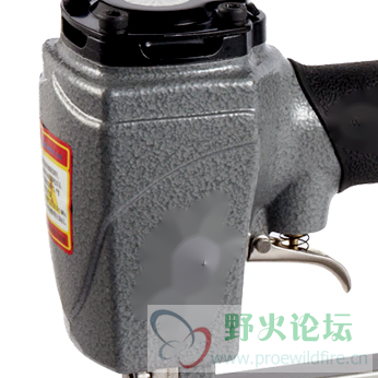

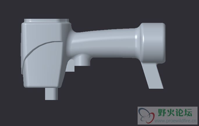

请教大家图片上面的这样造型怎么做出来。

复制需要的实体曲面,偏移,切除掉多余部分(拉伸、修剪都行),然后用外轮廓线扫描出侧边面,合并两个曲面,最后实体化

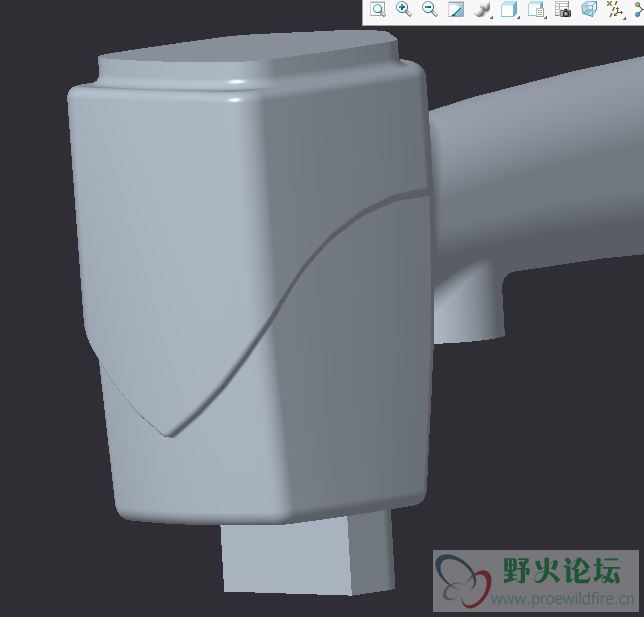

你看这样的效果可以吗
1.使用投影,投影两个面的曲线;
2.过点曲线设置贴服曲面;
3.复制整合上面的曲线;
4.使用上面复制的曲线扫描曲面;
5.偏移外形曲面,与第四步的扫描面合并;
6.实体化切除。
你可以试试看
