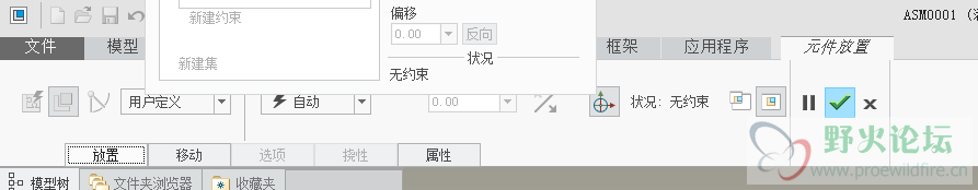

部件放置时,误操作把放置的小窗口拉倒顶上了,现在拉不下来了,求大神指导,如何把窗口拉下来,否则无法放置部件!

“文件”----“选项”,窗口设置里重置一下窗口

重新进去软件试试,

在拖出来的窗口,鼠标移到窗口顶部出现十字架,左键按住拖  十字架对准原来文字的正中间。
