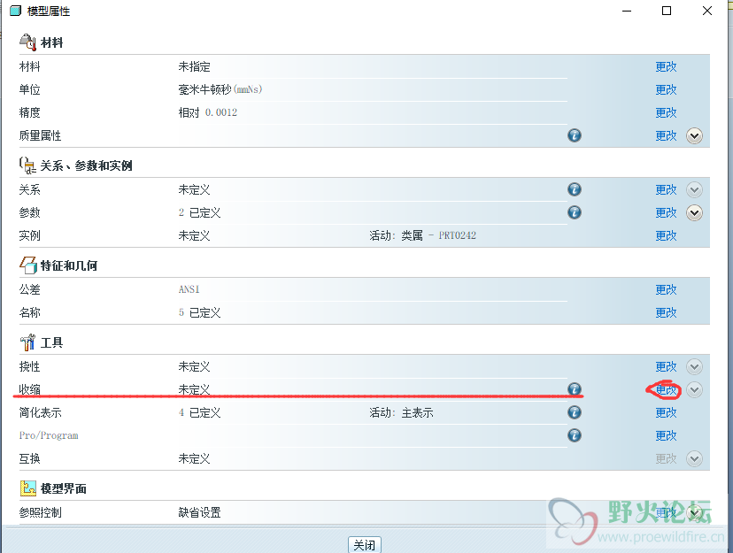

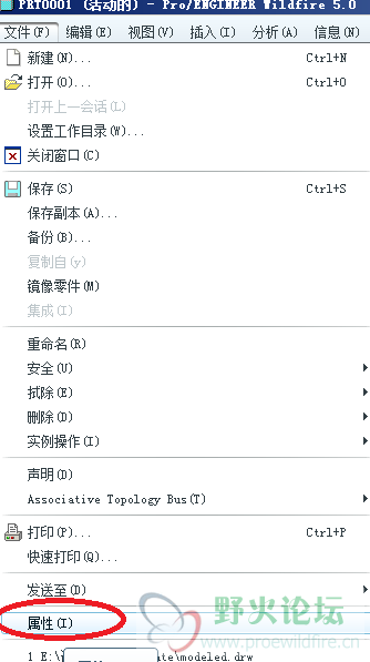

发表于 2020-7-24 14:04 | 显示全部楼层
如图
 楼主| 发表于 2020-7-24 14:05 | 显示全部楼层
我是PROE5.0的,不是高版本的
1545
131
2207
发表于 2020-7-24 14:14 | 显示全部楼层
点下属性

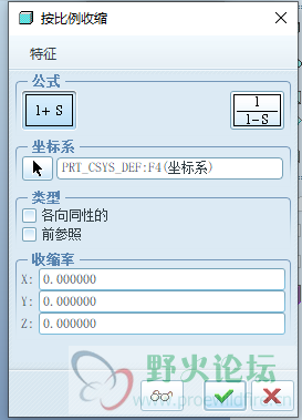

 楼主| 发表于 2020-7-24 14:19 | 显示全部楼层
909
1086

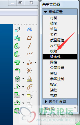

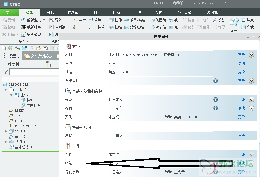

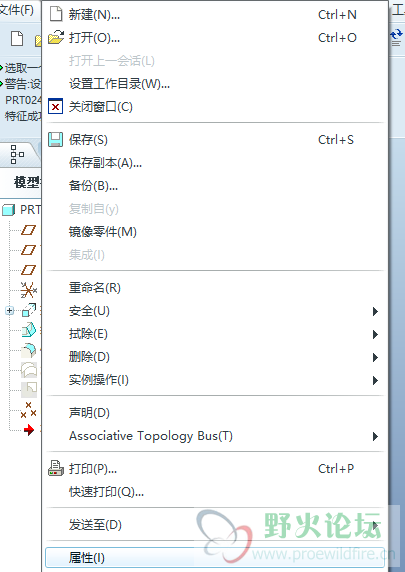

发表于 2020-7-24 15:29 | 显示全部楼层
按楼上的方法
 楼主| 发表于 2020-7-24 17:00 | 显示全部楼层
在大家的帮助下 ,我找了我要的零件单轴缩放,过程分享如图
