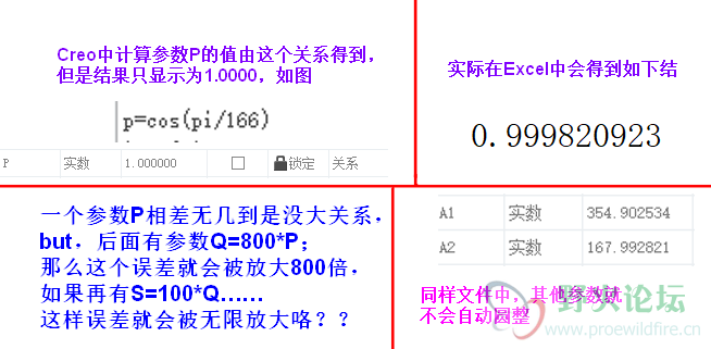

如图所示,参数在计算后并未显示正确结果,而是自动进行了圆整。然鹅实际情况是后面会有后续计算会引用该参数,这就导致圆整后的误差将会被多次放大,造成最后一个参数结果偏差很大,不知又没有人遇到过这样的问题!还望各位大佬不吝赐教~

后面参数用Q=800*cos(pi/166)不行吗  非要用P转一下,  800倍误差0.15不到,你这零件应该很大吧0.15的公差满足不了?

 楼主| 发表于 2020-7-24 11:18 | 显示全部楼层
liulin_ch 发表于 2020-7-24 11:08
两个结果都正确!你不用怀疑的,是你分不清单位
哈?跟单位有啥关系??0.999982换个单位会变成1??
179
195
 楼主| 发表于 2020-7-24 11:20 | 显示全部楼层
jinmingh 发表于 2020-7-24 11:13
后面参数用Q=800*cos(pi/166)不行吗  非要用P转一下,  800倍误差0.15不到,你这零件应该很大吧0.15的公差 ...
用P是为了示意计算结果为1,而不是精确值。
有没有P都一样,就是个赋值而已!结果都一样
800*cos(pi/166)=800
不信你可以自己试试看

发表于 2020-7-24 11:28 | 显示全部楼层
800*cos(pi/16 ...
PI是π,不知道你这个函数是按角度算还是弧度算,CREO是按3.14/166的角度算的,精度远不止你这个算出来是0.99999994544,如果是弧度换成cos(180/166)算才是你刚才的0.999820923,

 楼主| 发表于 2020-8-14 14:43 | 显示全部楼层
jinmingh 发表于 2020-7-24 11:28
PI是π,不知道你这个函数是按角度算还是弧度算,CREO是按3.14/166的角度算的,精度远不止你这个算出来 ...
emmmm……好像看着明白点儿什么,但好像又不得要领的样子!Creo的三角函数计算都是角度吧,不管括号内的表达式计算出来的结果是多少,应该都是按照角度值计算三角函数值;而只有Excel中才涉及到计算三角函数时需要对自变量进行角度和弧度的转化问题。
