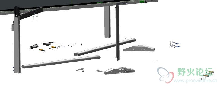

这两天开始学着使用CREO Illustrate 发现只要是使用“恢复到Sbom”后零件就乱套了。这两天干的活一个恢复到就完了。郁闷。
哪位大侠能指点一下,’恢复到’有啥要求和机关。搞得我都有阴影喽。
谢谢!

我似乎找到关键了,
每次导入新装配图时要先全部“恢复到Sbom”,看看有没有问题,之后在工作中如果要使用“恢复到Sbom”,一定要确保关闭了“录制内容”按钮,否则只要一点“录制内容”按钮就会乱套。也要养成随时关闭“录制内容”以防止误操作。
