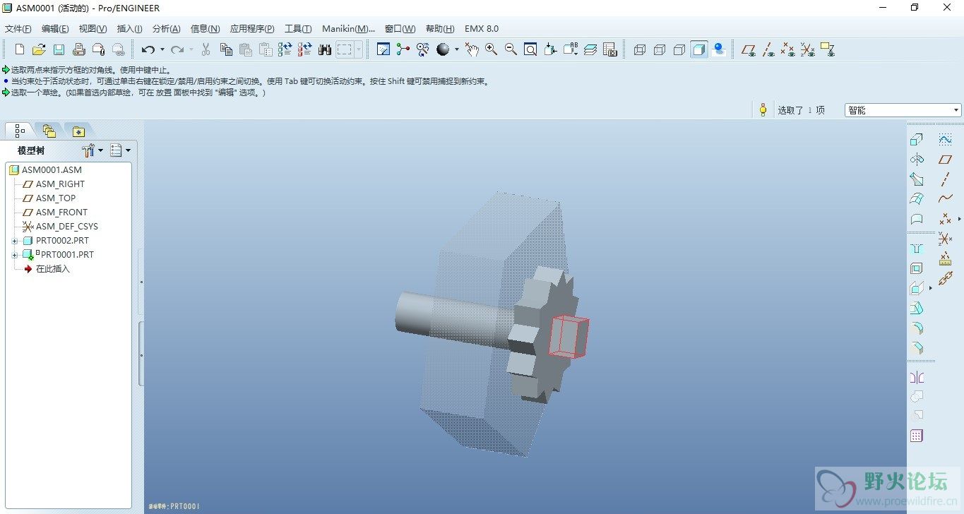

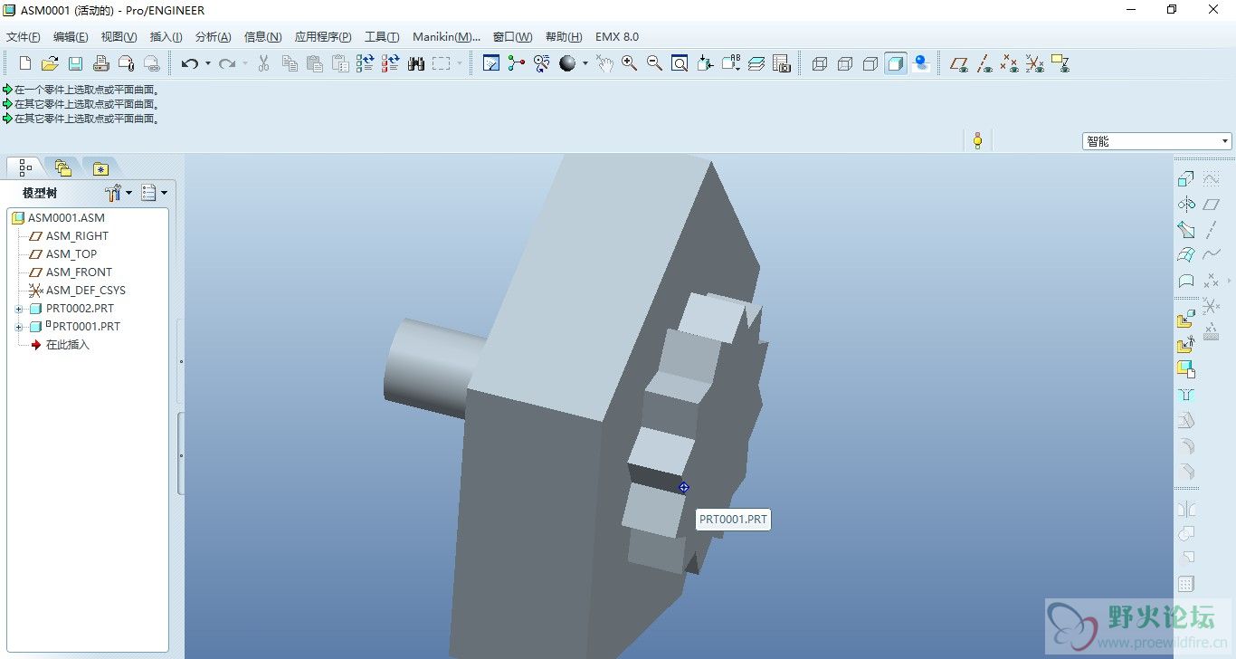

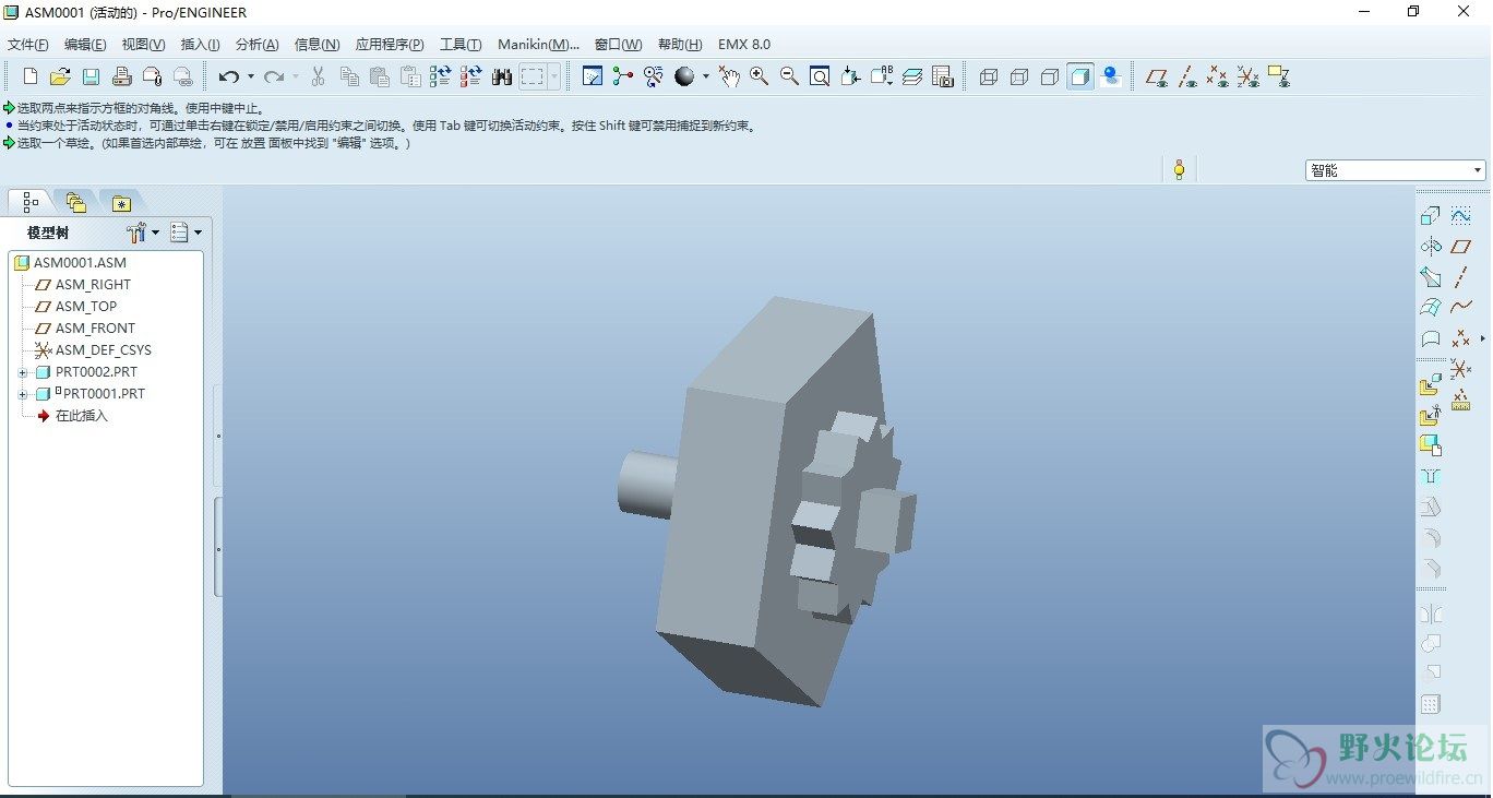

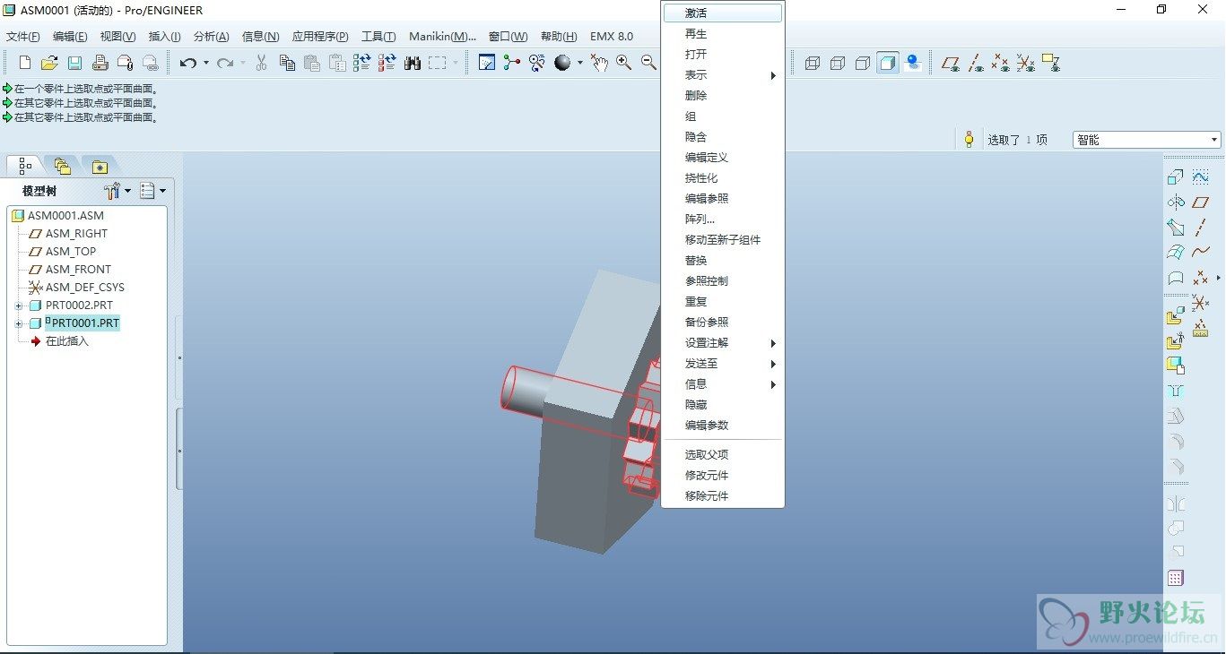

proe5.0在组件中激活元件,修改后不影响原来的装配。
重新激活组件后无法拖动元件,再生、重画都无效
怎样才能在不关闭画面的情况下重新拖动
使用销钉连接的两个元件,正常可以使用“Ctrl+Alt+左键“进行旋转拖动
在组件模式下直接激活元件
在不影响装配的条件下修改元件(增加的特征不影响装配)
修改完重新激活组件
现在再生 、重画 ,按“Ctrl+Alt+左键“都不能拖动

排版错乱,图片阅读顺序要倒过来。从1.JPG到5.JPG,   6、7是小图标

刚找到最好的解决方法,点菜单栏最顶上的应用程序,切换成其他模式,如机构、动画,在切换为标准,不用退出proe再重新打开,也可以拖动了。
