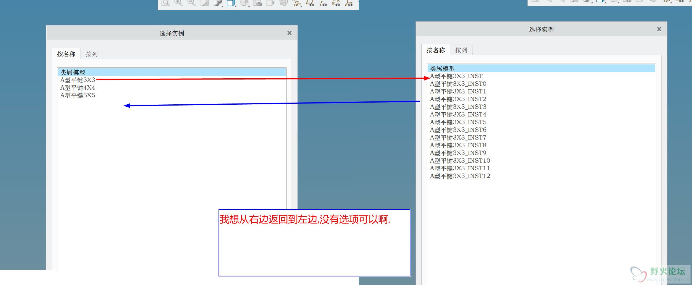

上图,我是从左边点到右边.然后发现想用4*4的,却不能返回,这怎么弄啊,难道只能关闭吗,这感觉不好吧,有没有方法呢,谢谢.

用替换命令就行了,先装配好一个,模型树内右键单击零件-替换-选择族表-打开-选择正确的零件就可以了

双击类属模型试试
