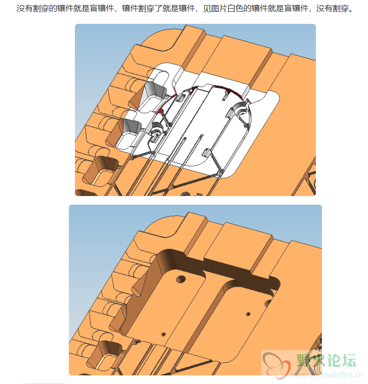

盲镶件,  那锁螺丝是从背面锁上来吗,如果从分形面  锁,  那 不就 影响型仓,还有镶件有挂台的形式, 挂台就只是镶件挂在那里吗, 用台阶挂,难道不用螺丝吗?

1.盲镶是从背面锁螺丝,参考绝大多数的模仁结构。
2.分型面也可以锁螺丝的,比如斜顶头,再比如镶件上面有非胶位面,有PL面的避空位。
3.挂台形式的镶件一般不锁螺丝,靠紧配,装配固定

楼上的说法是对的,割穿了的,用挂台,紧配,后模/前模锁住模仁
