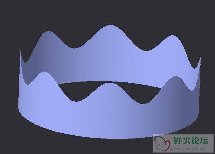

发表于 2020-7-23 11:03 | 显示全部楼层
变截面扫描
正弦函数+trajpar
sd#=60+15*sin(360*trajpar*8)
附件有图片,你照着写就好了啊
其中的*8代表循环的次数
你可以试试看

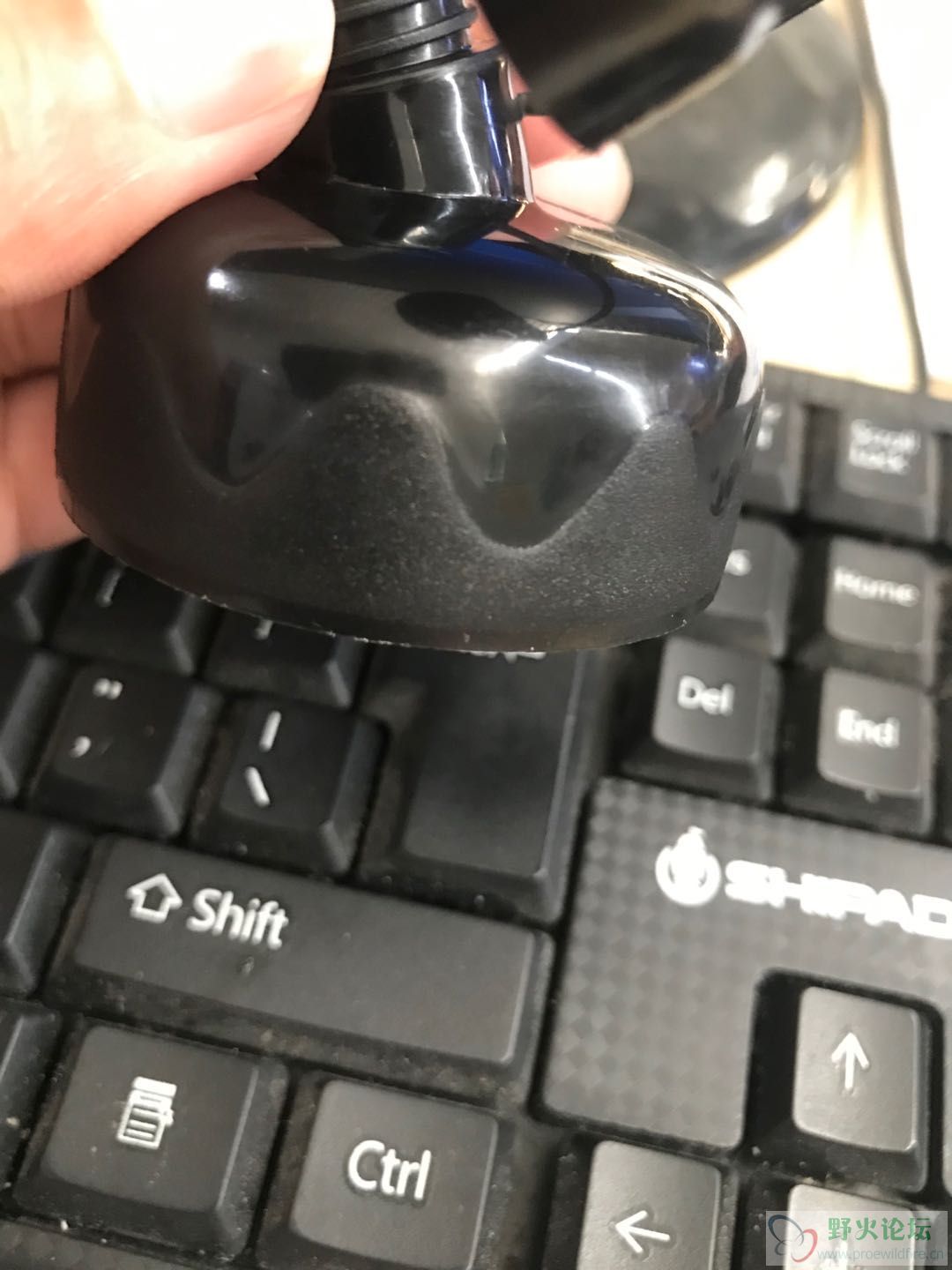

 楼主| 发表于 2020-7-23 11:10 | 显示全部楼层
这个是3d图档
