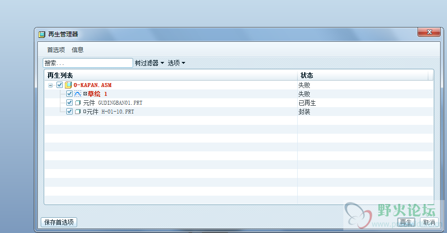

在装配体中草绘了参照线,后面模型修改后草绘失败了,不知道怎么才能删除草绘。

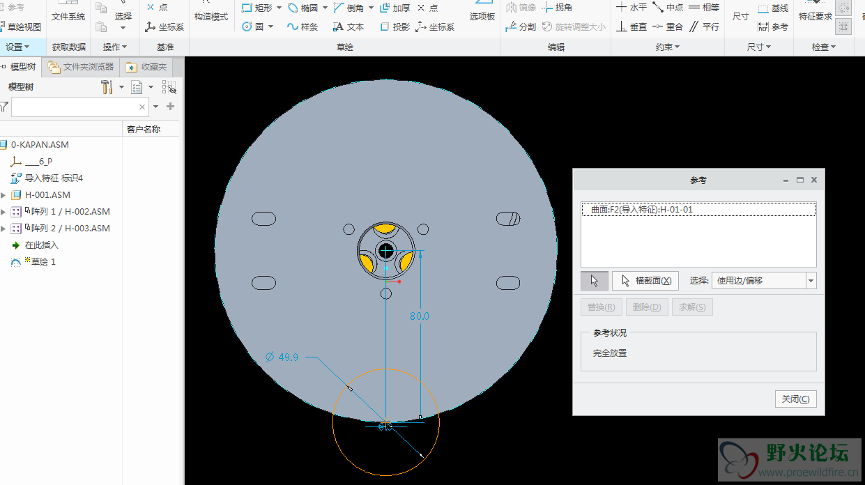

草绘模式下,点选参考,右边出来一个参考框,里面有几项,一项一项点看哪个是你需要删除的,直接删除就好了。

是在装配体中草绘,草绘失败后特征找不到,没法进草绘模式。

1.如果参照还在,重新替换即可
2.直接删除原有参照,再选择坐标系等固定的基准

有报错的信息   找不到特征    想删除不知道怎么删除

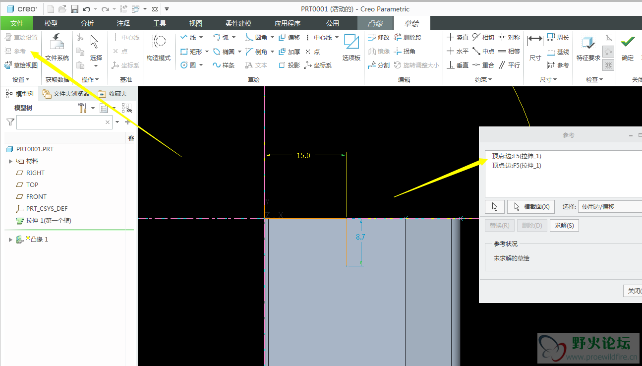

在装配里,编辑草绘,参考界面把你不要的删掉,再选择2个你认为基本上不会影响的零件为参照就好了。
