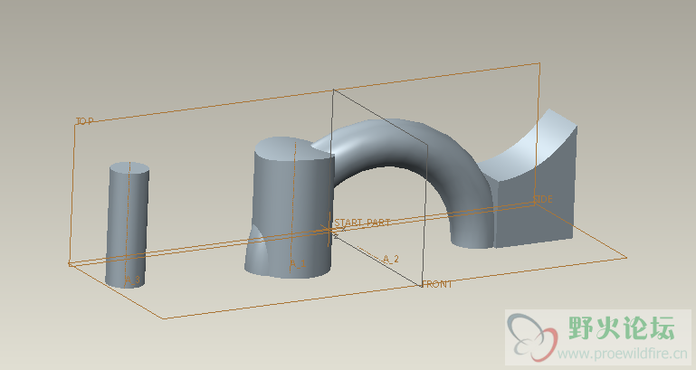

Creo曲面建模设计时,经常需要选取零件实体表面,来进行复制、镜像等操作。(以下教程基于Creo2.0)

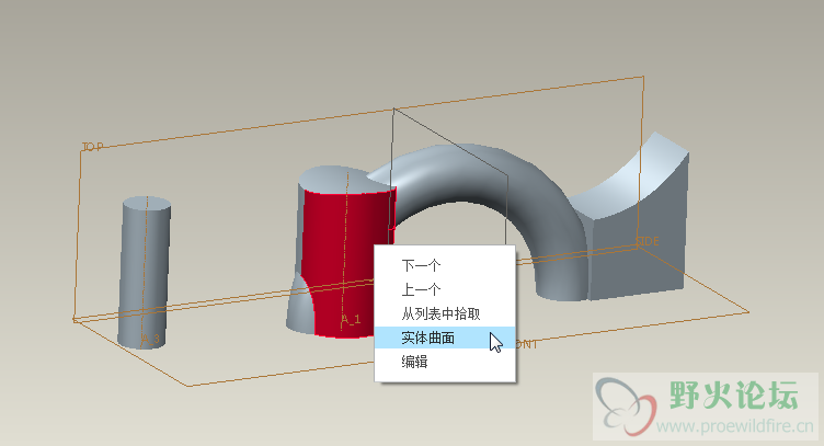

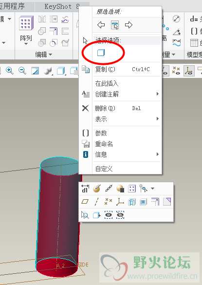

常用的方法是,两次单击选取其中任意一个曲面,长按右键在弹出的菜单中选择实体曲面

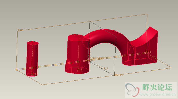

这样所有零件实体表面都可被会被一次选取
但是Creo7.0以下的版本中,Creo软件只能识别单个实体,如果不需要左侧的零件实体被选到,只能单个逐一反向选取排除掉。

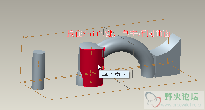

下面介绍一种新的方法,可以排除掉左侧不相交的实体,对于相交的实体同样快速好用

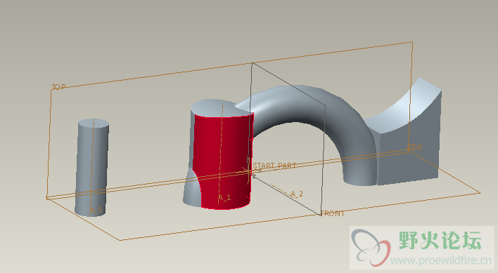

首先还是一样先单击选取任意一个曲面,然后按住Shift键,再次单击该曲面(按住Shift键选取是除了该曲面以外的相交曲面都被选中)
这样除了左侧不想交的部分外,其他实体表面全部都被一次性选取了。

这个方法其实就是种子面和边界面
492
751
 楼主| 发表于 2020-7-23 16:24 | 显示全部楼层
kiddkkk 发表于 2020-7-23 15:40
这个方法其实就是种子面和边界面
是的

新手总结,看有没有表述错误的,或者什么遗漏的,捕捉的方式可以有以下相关操作:
1、使用软件界面右下角的“过滤器”;
2,鼠标右键单击切换选择
3、鼠标右键长按在弹出的立即菜单中“列表”选择
4、“alt”选择
